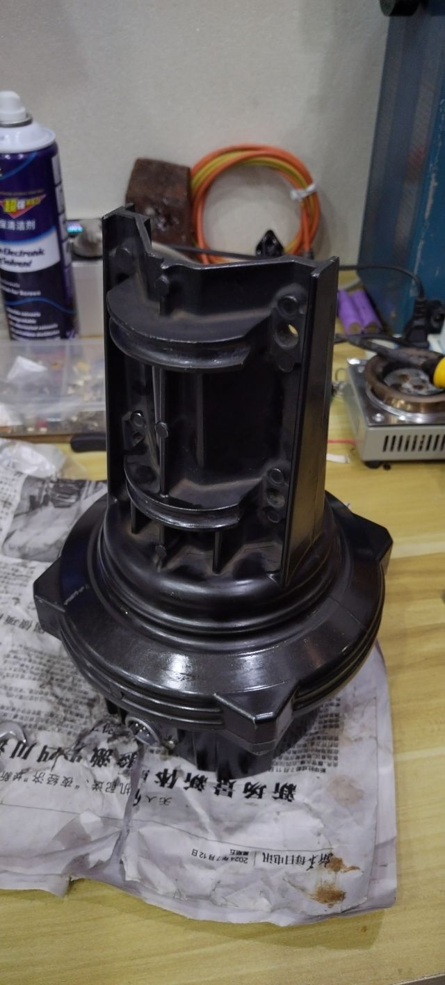

今日终于有空帮大佬搞翻个g450旋转器,大佬报称电机不转,经过检查,是旋转器内部进水,排水不畅,造成电机拖底,卡死,
解决方法,原本想换电机,但稳过解放路一带,都无这种电机出售,唯有自己动手丰衣足食,先把旋转器解体
离线BD7IS
9951
只看该作者 1楼 发表于: 2008-10-23

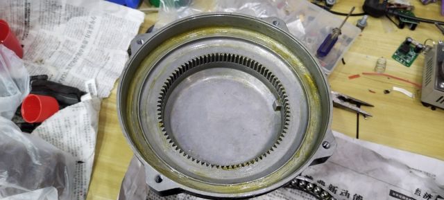

把里面的锈去掉,然后把电机的底壳的锈也去掉,把中间杯士烂的位置去掉,用铜棒车一个4mm凹型的代用杯士,外面车上螺纹,装回上底壳,里面外面都用农机胶固定,凉干24小时干透后,装回,调整好位置,喷上防锈漆。搞定,车工件的图片没有,因为那天没有带相机。哈哈

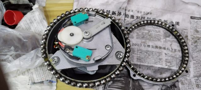

最后把旋转器里外都用雪油抹一次,防锈啊。哈哈,把波珠的导轨抹上雪油,把用柴油洗过的波珠一粒一粒装好,里面的机械部分也要充分的加上雪油,让其在几年内都不用更换雪油保养,同时对机械的麽选也会小一点

只看该作者 10楼 发表于: 05-31
请教一下老师,里面上下两层安装的滚珠弹子数量,有什么讲究吗?需不需要装满?或者是装多少颗合适?

只看该作者 11楼 发表于: 06-02
我加了两个限位开关,就不会因为误操作打坏塑料齿轮。

只看该作者 12楼 发表于: 06-18
那个角度传感器在哪?
