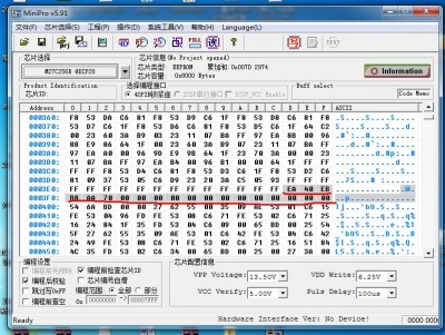

请教icom1510中继台怎么关闭信标(发射台标)
:icom 1510 50w在发射时每隔三分钟就随着发射音出来“嘀嘀嘀”的声音,面板上有个开关,每按下去就发出“嘀嘀嘀”的声音,怎么也关不掉,问了好几位同行,好像要用口令关,有那位师傅知道的请告诉我,谢了

可以通过对27c256芯片编程实现自己想写什么ID码就什么ID码,当然也可以全部弄成空的。
