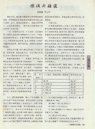

本人初学者。在制作天线过程中遇到了馈线长度的问题,
经过网络搜索,得到答案并不统一,而且专门说及此事的帖子很少。
在此特地请教各位,馈线长度与波长的关系。
先提供 搜索到的两个答案(搜了很久就搜到了这两个):
答案一:
馈线的长度应该避免波长的4分之1的奇数倍,尽量能在所用频率波长的整数倍,
即【300÷频率(mhz)×所用馈线的波长缩短率】×n,n自由取自然数。
答案二:
馈线长度应为1/2波长的整数倍;1/2波长x缩短系数x整数倍=馈线长度(米)。
两个答案并不矛盾,但是否答案二更贴切?
谢谢!

搜0区ham文章,好像,,,14米多与28米多,而且文章表述的比较详细。

不是所有的馈线都是0.665缩短率,这个需要查产品手册,或者是用仪器测量。所以,建议大家不要买没数据说明的馈线,或者杂牌馈线,吃苦的日子在后面呢。

馈线长度多少都行,跟波长一毛钱关系都没有

完全同意12楼说法。如果驻波和馈线长度有关了,说明发射机或者天线阻抗与馈线特性阻抗不匹配。

烤鸭提供的资料,真让人无语。

回 BH7NLD 的帖子
BH7NLD:
烤鸭提供的资料,真让人无语。
各种异见都要有,都要去学习,看看与自己的实践符合与否再谈个人体会也不迟。
我很尊重0区HAM的分析文章,因为我的文化低,遇到文化高的文章了,如果你说0区HAM所述没有任何科学,那么请你发表一个有理有据的论证来辅佐这个主题,归根到底还是大家科学的,理性的互相学习,你光说他这文章无语不了了之,是不是等同于北大前教授邹恒甫放出厥词是痛快了,又拿不出证据很尴尬,,,
注;这个文章发表在以前会刊上。
另外我说说我的个人实践;我楼顶是5波段全尺寸倒V架设2年多了,每年都要登鸡鸣岛(AS146),需要把-7 27米馈线换上,替换-5 40米馈线,这期间没有动天线阵子和布局,从海岛回来闲来无事就看看,这一看各个波段都有不同程度的变化,你说这个是不是与馈线有关?机器还是590,天线还是原样,就换个馈线就带来如此变化,接下来无非修修阵子,很简单,,,,请你实践后再发表也不迟,只因为我文化低所以很多时间在折腾试验,几年内分别拉了多根端馈(10-20-30-55-78米),多种天线(7米-13米直立-倒V-YP3-HVD),这些天线我都用一阵去亲自感受,这期间免不了大量换不同长度不同规格的馈线了(-3-5-7),长度各异了(20-30-40米)。

回 BH7NLD 的帖子
BH7NLD:烤鸭提供的资料,真让人无语。 (2013-12-26 00:24)
也许你说的对,我的山寨馈线恰好迎合了0区ham的分析结果,我真的不能排除这个可能,我怎么也想不到隔壁地区卖馈线卖的国际大牌,2年向阳面都严重龟裂,之前在卖家求证是户外专用型的呀,还是-7橙色,-5黑色的,一个爱立信,一个安德鲁,难道是作坊安德鲁,作坊爱立信把我给坑了?
哎,别笑话俺,2年的爱立信-7橙色,向阳面是严重龟裂呈白色,阴暗面是橙白色,家里是新鲜的橙色,我也很担心肚子里是不是大粪作怪!
最后一个折中办法让谁都服气;不行我把楼顶2根馈线发给不信服者试验下,最好试验完给出个结论;0区ham理论仅在这2根馈线上印证,其他都无佐证为好。

馈线在天馈系统中的基本作用是传输,但当长度会影响天馈系统的特性阻抗,这算是传输线还是天线?
用天线作为负载去对比不同的馈线,这已经没有了参考的意义,除非你能保证你的天线的输出特性阻抗只有纯电阻,而电抗部分细小到可以忽略,并且这个天线特性阻抗又等于馈线的特性阻抗。
找个高质量的假负载,连接不同长度的馈线上矢网测一下。
离线BH7NLD
1338
只看该作者 19楼 发表于: 2013-12-27
回 BG4KYA 的帖子
BG4KYA:也许你说的对,我的山寨馈线恰好迎合了0区ham的分析结果,我真的不能排除这个可能,我怎么也想不到隔壁地区卖馈线卖的国际大牌,2年向阳面都严重龟裂,之前在卖家求证是户外专用型的呀, .. (2013-12-26 10:29)
发射机+驻波表+假负载,看看你的发射机有没有问题
发射机+驻波表+馈线+假负载,看看你的馈线有没有问题
发射机+馈线+驻波表+天线,看看天线有没有问题
如果都没有问题,你换多长的馈电都是一样的结果;
如果有问题,是哪的问题就解决哪的问题,发射机的问题就在发射机端进行匹配,天线端的问题就在天线端进行匹配,馈线特性阻抗不对就换馈线。通过馈线长度来取得发射端的低驻波比只是不伤害发射机而已,整个系统的效率还是没有达到最好。
我无语不是容不得各种观点,只是觉得错误的观点都上了杂志了,得误导多少人啊!这杂志也太水了。
文章里也说了,1/2波长倍数的阻抗是负载阻抗;1/4波长奇数倍的阻抗是特性阻抗的平方除以负载阻抗,那如果特性阻抗和负载阻抗是相同的,传输线的各处阻抗不就都是相同的了吗?那匹配良好的系统,还有必要在乎传输线的长度吗?在整个系统不匹配的情况下,讨论传输线的长短是没有意义的。
