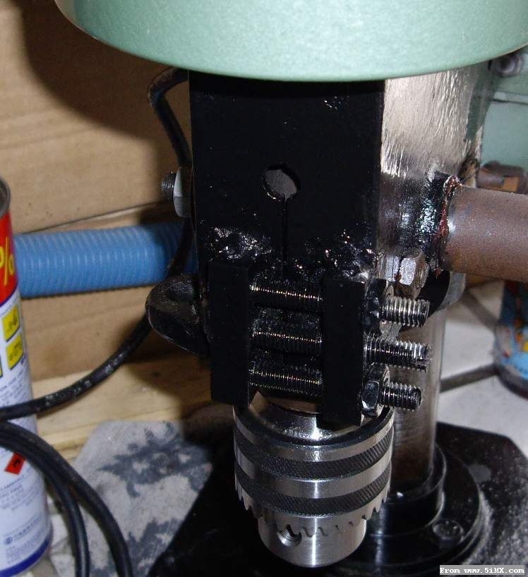

呵呵,强度太差,毫无精度可言.
说白了,就是铣块铝都不直.
胶料,木头还是可以的.

按照这种小台钻的精度,根本铣不了什么东西。

你好?几百元的东西.精度是不会太高的. 经过修整.车 洗一点小东西.慢慢的进刀还可以.做精度高的你不能指望他.   玩航模加工点小东西还行.
类似lz的台钳我也买过,最后也只能因为台钻主轴的虚位太大而不得不放弃。
不知lz有什么好方法让这种小台钻的虚位小些,给我们分享一下?

要便宜,实用,可以这样做:
铣钢没问题 .
这个的造价也不便宜啊,买个勉强可用的小钻铣床也差不多这个价钱了。
我的小台钻已经改过了.虚位基本为零.三螺杆,二夹一顶.可以调整.
立柱,底座灌水泥.强度增大N多.
操起来倍爽!!!!
