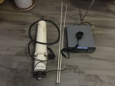

节前无事,解剖仿宝丽炮弹车载天线,即便是国产的,售价也在6000元左右。看裸体图了 [复制链接]
离线ba6ig
3007
只看楼主 倒序阅读 0楼 发表于: 2008-02-05
先上原装的炮弹天线,遗憾的是裸体图现在找不到了,图三以后就是仿造的了。感觉工艺还可以,值得欣慰的是,宝丽原装炮弹车载天线假如不该写程序的话,只能用在宝丽系列短波设备上,而我现在的这个是用在icom系列机器上的,经实验调谐动作迅速,无间隔延时。看图,1,2张是原装的

准备裸体了,给朋友看看异形天调的结构。不要迷信价高的天调,它就是一个阻抗变换器,

看内部结构,跟传统的室外天调还是有区别的,不要说原理相同啊,肯定了

看心脏部分,

好图,原来内部是这样的

呵呵,我觉得把bg6cg的户外型天调主板装在一个防水塑料盒里,天调输出端直接连接辐射振子,振子长度一样,同样安装条件和工作频率下,通信效果和柯顿天线估计也没啥区别的!

其实就是一个有步进的可变电感,只能匹配短鞭天线,无法匹配长线,如果配上长度2.5m以上的鞭,无论如何是无法在10m段正常调谐的。

只看该作者 15楼 发表于: 2008-02-06
理论上应该可以,但要适当的diy,因为6gg设计的自动天调跟这个天调谐振槽路有差异。ba0bz说的完全正确,这个炮弹天线它的振子是2.5米左右效率相对较高,而类似于6gg或at-120等天调对天线振子的要求要长点其效率才容易发挥出来。
我早期曾做过类似的实验,大约在2003年时用原装的炮弹天线跟icom的at-120作过a,b的比较,在室内,振子都是三米,跟北京和武汉的朋友通联时,报告的信号强度一样,
所以我说动辄上万的什么科顿天线是适合集团或天线发烧友购买的产物,作为使用者500元左右的常见的类似于at-120天调适当的改装或直接使用在车上,通联效果不会有天地差别,当然外观就看朋友的手艺了。
