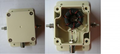

由于是利用下班后的业余时间为大家制作,时间有限,再加上电线邮寄增加成本,成都又买不到绝缘子、耐紫外线绝缘拉绳等,目前只能提供以下零件供大家diy 还望您能谅解。同时,改以前的m-409天线套件邮购信息以此为准。谢谢!
1. M-50巴仑[SL-16] 50Ω1:1 主要用于固定架设使用承载功率>150w 55元/个 单独选购请加邮局9号包装箱4元/个
    M-50BX巴仑[TNC] 50Ω1:1 主要用于便携、背包台野外架设使用

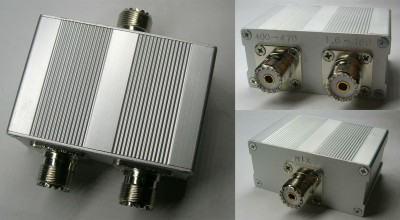

    U/V合路器[SL-16]50Ω
插损<0.3  驻波<1:1.2  承载功率1.6~160MHz<200w/400~470MHz<100w 100元/个 单独选购请加邮局9号包装箱4元/个

以上巴仑、线圈采用优质材料由本人亲自设计制作。巴仑采用正规厂家提供的优质室外型密封防水盒、不锈钢螺钉、sl16座,还特别定制了外径31mm×内径19mm×高13mm的高品质高频磁环,手工精心制作,频率1.5mhz-30mhz,50Ω1:1 承载功率>150w。
