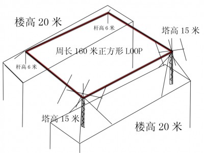

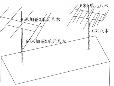

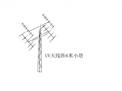

4208
只看该作者 19楼 发表于: 2006-12-20
看到兄弟电台这么积极,顺便把b1z 160米天线的终极目标透漏给你们吧......
