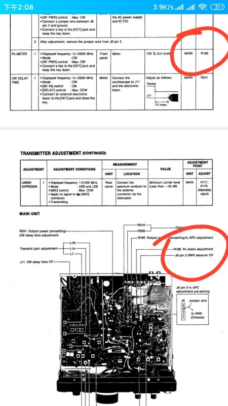

我的725输出100w时(用功率计测的),但机器上的指示只有80w,怎样调整?

我们要给爱好者一个人动手的机会,这是一个技术成长过程。不能用一盆凉水劈头盖脸浇过去打击他的积极性,不然以后的爱好者动手能力就真的为零了,多么可怕。希望大家不要用一些模糊的理论和无所谓的态度去影响一个较真的HAM火腿,有句老话怎么说来着?不较真的HAM不是好HAM哈哈!遇到啥问题都能找个借口糊弄过去,那玩上10年也还在原地踏步,有啥意思?图中画圈的那个R186半可调电阻找到以后,在CW模式下按电键,用驻波表监视输出100瓦,调整R186直至725功率表指针指示到100刻度线,OK了。

另外纠正一下,725功率表的最后单位写的是%而不是W或者瓦,原表功率显示的意义是100瓦输出时大概输出电台了80%的功率储备,这样做的好处是100瓦输出时功率表指针不会剧烈打表造成损坏。将100瓦输出调整到指针满表时,满功率通联时表针就会啪啪打表,所以原厂出厂时100瓦输出时表针指示到80是对的,指示到100的机器都是被调整过的,这个情况同样适用于FT80C功率表的情况。
