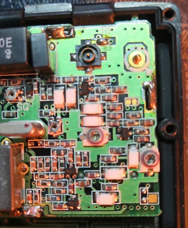

找遍了互联网 终于找到了一些德文资料。可是看不懂 在线的德汉字典也不好用。自己试验了半天,终于找到提高功率的方法。由原来的170ma电流,提升到750ma,共计功率能到700mw了,太棒了。
方法,打开机器,把后边朝上放置,就看到和上面的一样。绿色箭头的地方有两个焊点是空的,将他们短路。然后电源串上电流表,顺时针调整菊红色箭头处的微型可调电阻,你会惊奇的发现电流突然高了 呵呵 高兴吧。~~~~ ,下面是附的德文资料,有会的朋友帮忙翻译一下。那个最下面的绿圈不知道干什么的,没什么反映,回头研究。
s41cq funkgerät kann man die sendeleistung von 10mw auf eine umschaltbare sendeleistung von 700mw /100mw ändern .
weiterhin ist es moeglich den sende- empfangsbereich auf 400mhz - 460mhz ( max . 500mhz ) zu erweitern .
um die leistung zu erhöhen muss man die mit dem grünen pfeil markierten leiterbahnkontakte mit einen lötzinntropfen brücken . an dem poti ( orangener pfeil ) lässt sich die sendeleistung noch etwas weiter einstellen . wenn der potischleifer auf den linken anschlag steht hat man maximale leistung ( ca . 700mw ! ) . die sendeleistung kann dann beim senden durch betätigen der " scan/shift " taste umgeschaltet werden , diese umschaltung kann man an der unterschiedlichen sendeleistungsaussteuerung im display erkennen .
den frequenzbereich kann man durch entfernen der roten verbindung erweitern , jedoch muss beim einschalten die " f " + " v/m " taste gehalten werden damit ein reset ausgeführt wird

刚才打开日本产的dj-s41t发现与dj-s41cq版本的电路不太相同。暂时未知怎么改。

hehe ,s41t和s41cq电路板结构是有区别的

而且不同生产批次的dj-s41t电路版也稍有不同,我手里两台dj-s41t就不一样。
另外我的dj-s41t扩频后,在ham段之外的频点是禁发的,一按发射键就显示“off”,不知为何?

电流大不一定是输出功率大.

图呢?哪位大师再传一下图片。
离线王立
310
只看该作者 8楼 发表于: 2024-02-20
焊哪焊点?调那个可调电阻?焊点大概知道,关键是可调电阻调哪个?
