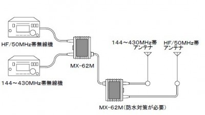

只看该作者 13楼 发表于: 2012-05-12
回 BG7IOI 的帖子
BG7IOI:合路器是可以反接使用的,但楼主你的情况不行,按楼主的情况,如果合路器性能没问题的话只能保证其中一个机器发射时另外一台机器不会烧掉,但两台机器却不能同时使用,因为其中一台机器 .. (2006-05-02 17:04)
MX62M
本器は1.6MHz~56MHzと76MHz~470MHz帯の2つのバンドを同時送受信することができる2波共用器です。
(ただし、76~120MHzは、受信のみです。)
共用アンテナをご使用になる場合には、2台のトランシーバーまたは1台のトランシーバーで出力が2口になっている場合1本の
ケーブルで接続するだけで2バンドの同時運用を楽しむことができます。
 また、お互いのバンド間の相互干渉を極端に抑えてありますので、片側だけを使用すれば、ローパスフィルターまたは、ハイパス
フィルターとして有効です。
只看该作者 14楼 发表于: 2012-05-12
MX62M
フィルターとして有効です。
