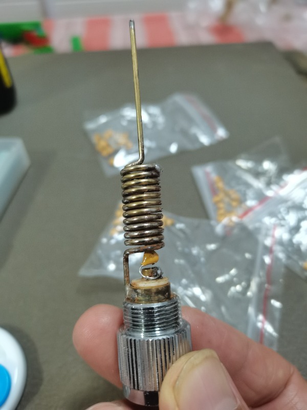

我买了一个仿770r的天线,有问题请教!
装上之后收不到信号,用万用表量了一下,天线底座外壳和长长的苗子是通的,但是中间的芯和苗子不通。不明白!问问大家!
谢谢赐教!

11697
只看该作者 4楼 发表于: 2006-03-01
拆开就知道了,一般时是苗子座的芯通过一个几p的电容经加感线圈通到苗子上的,直流肯定不通...

是这样的,苗子的外部与天线直接相通,芯部通过一个电容与苗子的上部相通。

芯线和地线之间,有一个匹配线圈。
如果你用万用表的支流电阻档来测,看上去是通的,这叫直流短路。
如果接到电台上,电台给天线的是交流信号,那就不一样啦,会在这个小小的线圈上产生电阻(阻抗),这样,就不会烧掉你的机机啦,放心用啦。

唉,我的仿制770R竟然进水了,电容烧成渣渣,也不知道容量大小,确实是有加感线圈接地,芯上接电容。所以芯和上部直流开路,外壳和上部直流通。
