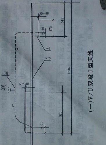

最简单的双段天线是不是0.5172米?即145m的4分之1,435m的4分之3。

最简单的双段天线是不是....145m的4分之1,435m的4分之3。
v段ok,u段要動點手腳。
來點資料分享一下:

v段ok,u段要動點手腳。
能说说理论知识吗?为什么要动手脚?
离线BG7AAR
3097
只看该作者 5楼 发表于: 2005-10-14
另:u/v分别怎么调整?

楼主的思路在V段没毛病,但是用到U段不行,还不如1/4.
原因:
在U段,相当于3个1/4的叠加,你不能直接把这3个连接起来,这样会有反向电流,导致swr很大,要在每个1/4之间加线圈或电容中和反向电流。
这样就增大了天线增益
