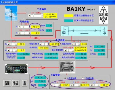

用vb写的,需要msvbvm60.dll支持(一般windows系统中都有)。
运行很直观,可以帮助理解天线、馈线、天调、电台系统的阻抗转换驻波比之间的关系,体会和探讨阻抗变换的规律。

那位知道,软件左上角那副天线是什么型号、参数、现在有一副这样的天线,上面有3.5M,7M,14M,21M,28M,50M振子和地网各一根,分上下两层水平排布,好像还能工作在v和U段,有知道的麻烦介绍一下,谢谢

试了一下,用双极天线(假设实部阻抗为75欧,虚部阻抗为零),40米长馈线(0.66的速度因子),频率14兆。然后仔细调两个电容和一个电感的参数,终于把阻抗调到了50.47欧并且虚部为零(是指从电台输出口看到的天线+馈线+天调三者整合后的阻抗)。天调有插入损耗的,好象选与选的电感电容大小有关,也许下一步应把损耗整进去。谢谢。

楼主还需要改进一下:频率等你数值似无法直接输入,只能调进度条!
