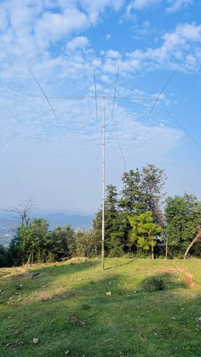

天线:BG5EHX 10米快装
        BG5EHX 15米快装
        BG5EHX 20米快装
          40米倒V
       2024年5月的WPX比赛之后,由于基地业主经济上跟村上的原因,俱乐部被迫搬离,基本处于停滞状态,仅有BH7FFR保持热情,以极简的方式个人参赛。

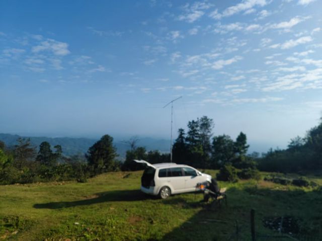

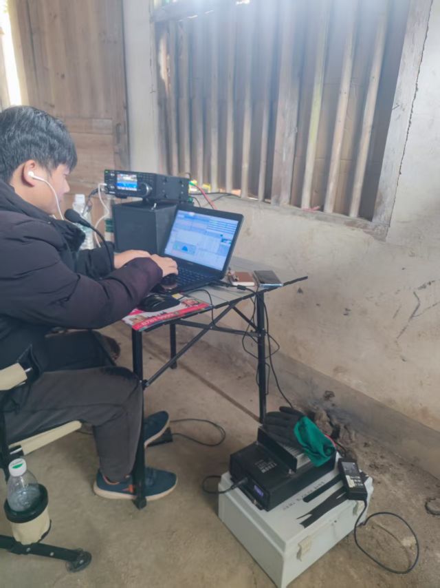

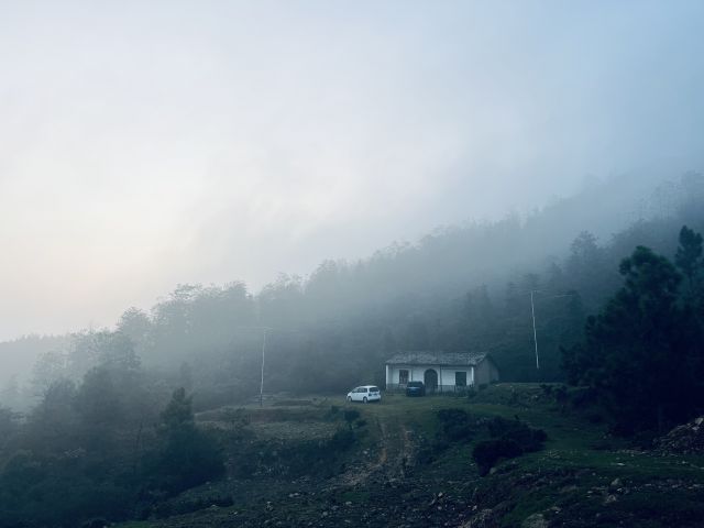

      本次比赛,以全野战模式,设台位置在宁乡市与娄底市的界山,当地唤作“三角寨”。地形方面,是周边最高山。考虑到登顶物资搬运以及需要搭建帐篷,所以我们在离山顶100米处的山神庙,虽无电无水,对北美和欧洲开阔,但100至280度是背靠背遮挡,好在是个遮风避雨的去处。天线方面,也是尽量简化,

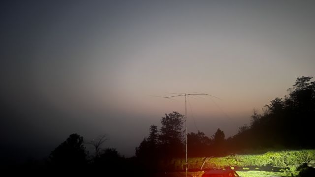

两根轻型升降杆,由于缺维护,一根升到8米左右,另一根升到10米左右。其中一副白天挂15米快装,晚上降下来更换振子,切换到20米。另一副挂10米快装,晚上降下来挂40米倒V。
       由于定位在测试电磁环境,我们没有恋战,值机时间不足23小时。后半夜FFR\APL\AJH在山上,我和EBO下山回家。20米艰难,40米倒V天线更难,OP三点多睡了,等我们早上抹黑上山,电台室静悄悄的,叫起来花了半个小时把天线更换。突破1000QSO后,测试任务完成,拆天线下山。
      底噪与湘乡差不多,能玩。以后有时间,再来。

恭喜7DT复出,这种临时野架比赛的可以考虑采购9区的那种升降杆,带有单脚架底座,升降都方便,升起来拉好风绳之后很稳,扛伍佰的快装八木没什么问题,比手摇更方便一些,但是缺点是升降一次费劲,不适合频繁操作

庙主加油
离线bh7pct
49
只看该作者 17楼 发表于: 2025-10-29
如有神助,不对不对,确实有神助攻
