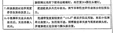

多年不用的77A还能接收正常,波段滚筒正常,但光学度盘不能随着变波段。
拆开不易,先来问问好不好修。

不知道好不好弄,以前我的7512也是弹簧齿轮锈了几个地方。这台77A我都没拆开折腾过。

还有啊,如果需要加润滑脂,那个导柱像是活塞一样,需要缝纫机油吗? 说明书的8号仪表油太稠了如何才能加?

修复了,这里
https://www.hellocq.net/forum/read.php?tid=377536
