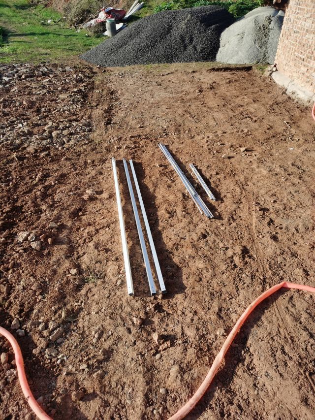

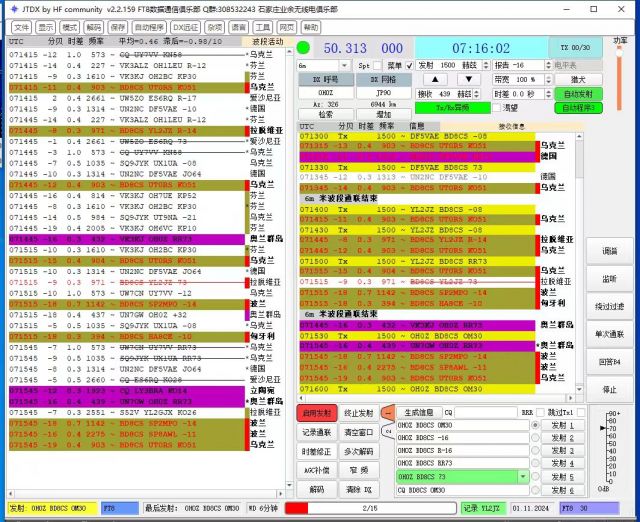

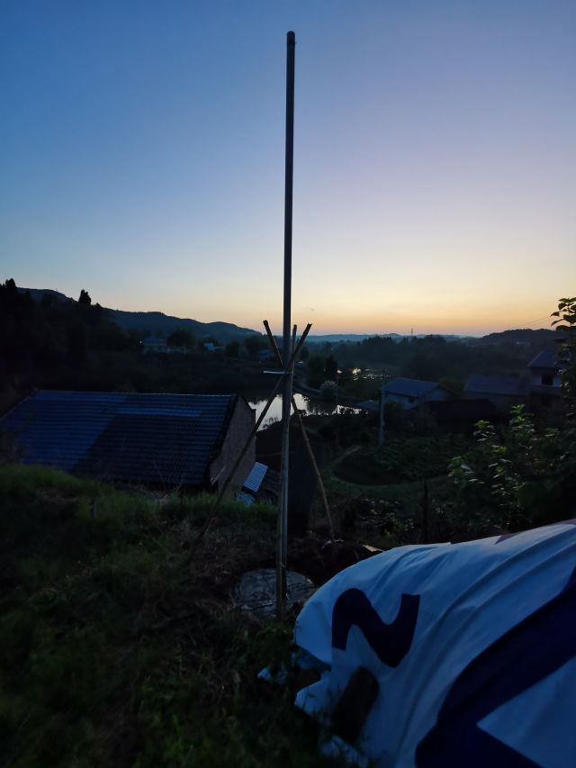

今年6米传播不错,从BG5FCH那里买了一套6米八木来玩玩,想赚几个6米DXCC,6米八木架设相对容易,所以计划按最简单的方案来架:搭管子。

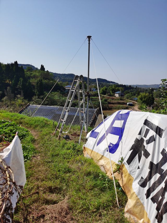

找好地方之后,截了一根外径48mm厚3mm的冷镀锌钢管,长度约4.5米长,在准备架设的地方挖了一个1米的坑,把管子架设在里面,用混凝土浇好,露出部分长约3.5米,等了一周固化后开始干下一步。

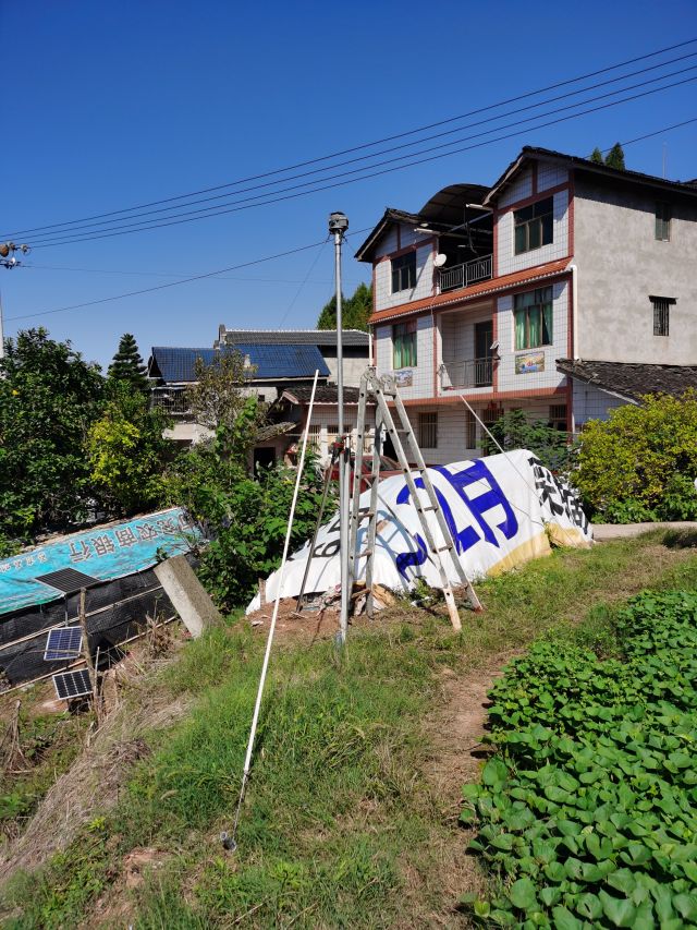

先给杆子架支撑架,再架上旋转器的法兰,然后再拉钢丝固定,固定的地桩用3根1.5米长32mm外径厚3mm的钢管,基本全部打入地下,露出了约10cm便于固定钢丝,钢丝我选用的是3mm的304不锈钢的钢丝。
注意,可以在钢丝上套上PVC管提醒过往路人注意。

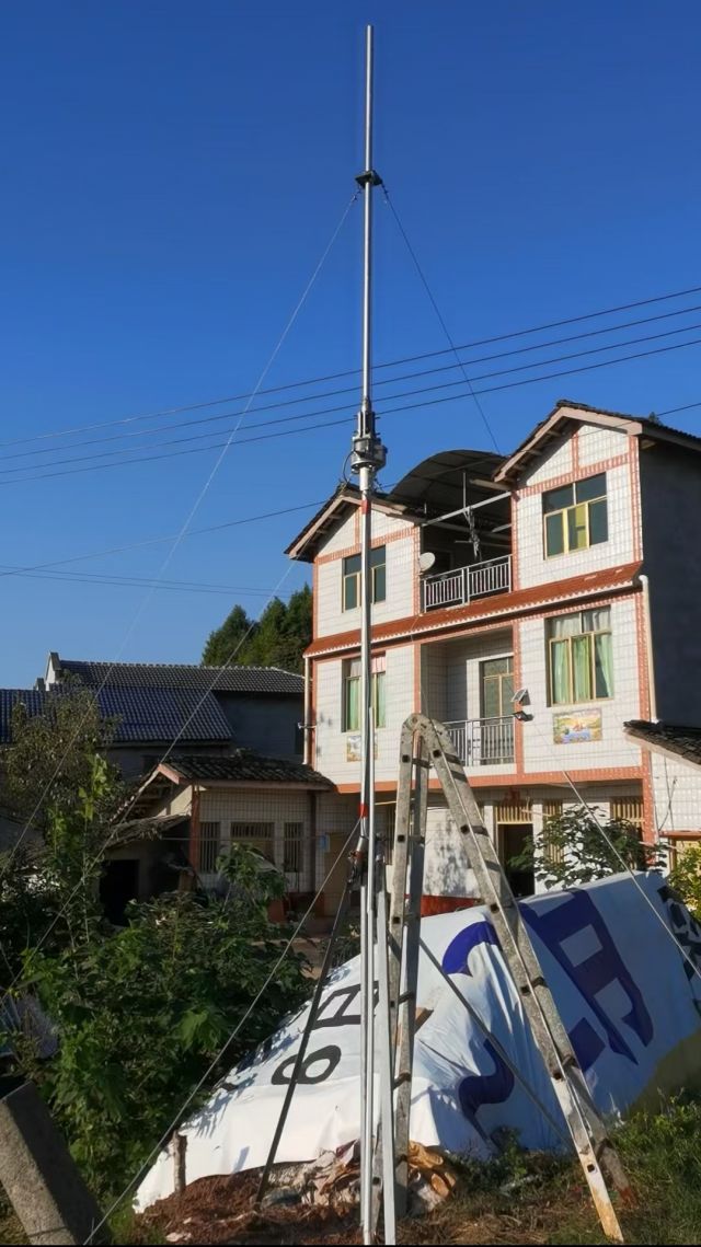

下步就可以把旋转器加上去了!
加好旋转器后就架顶杆,注意我的顶杆是3米长32mm的(同前地桩的杆子)钢管,因旋转器最小夹持的管径是48mm,所以我的做过焊接:把48的管子十字切开,用锤子向中间锤到贴合好32mm管子,调整好同心度后焊接。顶杆的上部再套一个轴承。
下步就是在给轴承边上接钢丝绳固定了。

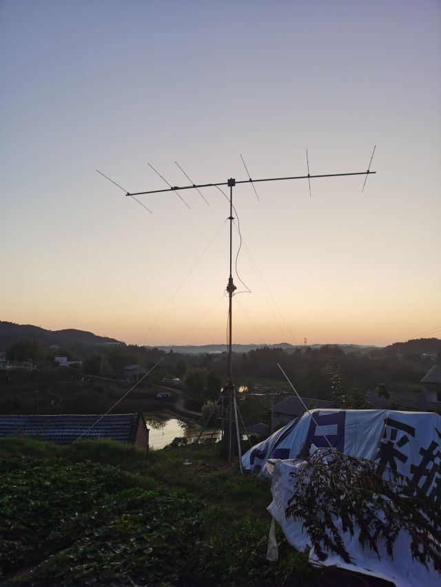

固定好之后,准备拼接八木天线,然后架上去。如下图:

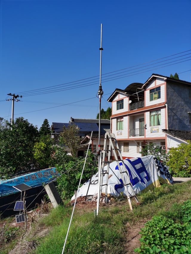

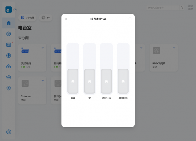

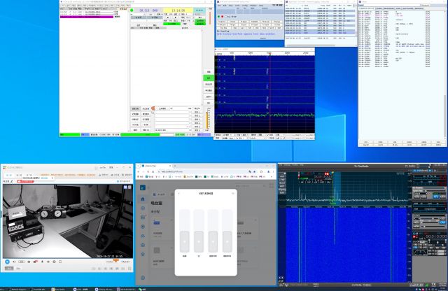

架设完成之后,校正好角度,把旋转器远程化改造,下步就能远程旋转了。如图:

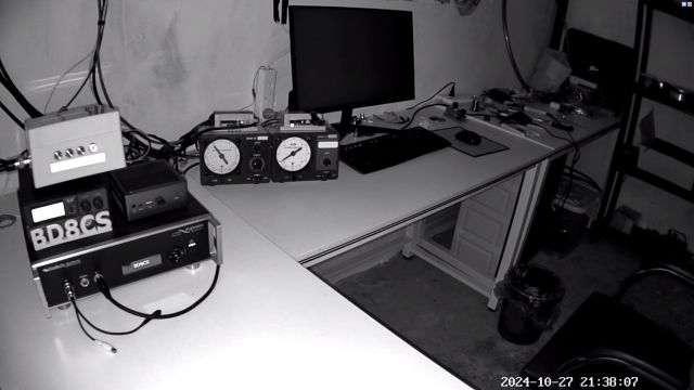

这样,就能在城里远程操控一切了。
由于安装时间紧张,暂时还没有换上超柔馈线,先试用几天再回去换,其它不足之处请大家批评指正。

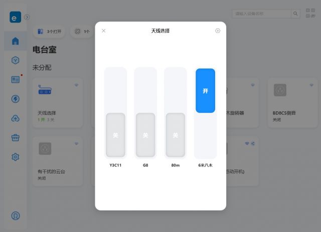

我想知道那个开关的软件是什么
爱折腾的HAM,摸摸党,22年接触短波开始,在手中流通的电台分别是G90S——kp990功放——TKM707——ICOM-M710——D9000——USDR——FT-891——IC725A——7900——FT-450D——M700PRO——X5105——857D——IC705——FT-710——FTDX3000——X6100——XPA125B功放——FT-450D——FT-891——IC-7300——G90S——usdr——IC725A——X6100——ic705——威诺N7500——FT-710——协谷G90S——FT-450D——FT-891——FT-920——IC-705
目前基地台:IC-705
车载:暂无,打算弄个柯顿
18944
只看该作者 18楼 发表于: 2024-11-03
回 bg2fbu 的帖子
bg2fbu:我想知道那个开关的软件是什么
 (2024-11-03 07:40)
那个是自己基于易微联平台做的一个天线切换器
