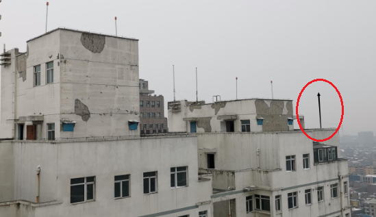

箭头处是馈线甩下去的位置,天台多出来的是电梯房,
别无他求,只求能够正常通联就行,啥波段都可以,短波通讯
如图,这是端馈架设方法

楼主,请提具体的问题。
1:您打算架设什么波段的天线系统?
2:用这个天线系统,打算玩儿多远的通联距离?
另外,照片里面,我没看见什么箭头。

箭头位置        竖GP ?

你也可以从箭头旁边那个高点拉端馈到你拍照这边的高点,端馈比较低调

电梯房顶立12米升降塔,天线选DB18E。这样6-40米都是全尺寸谐振天线,泡菜市场、追DX都可以,打比赛再配个80/160的线天线就齐活了

楼主,在电梯房的墙体上,固定一根10米左右高的支撑杆,架设40米波段的倒V天线。
先体验一下吧。
一年半载之后,假如,还打算升级天线系统的话,请参考一下:BG6GQE,刘先生的天线系统吧……
那个支撑杆,可以给160米和80米波段使用。

先拿个便携机到位置上测下底噪~~  这玩意爆表你用啥天线都白瞎

假如,能用短波收音机收听短波波段的调幅广播节目,至少说明,干扰不是太严重。
假如短波收音机都不能听了,收听业余电台的信号,更难……

楼顶安装DB36以上的都不安全了,电梯房顶18E应该是到顶了

这个条件,拉个端馈再好不过了。方便、经济,高效。
