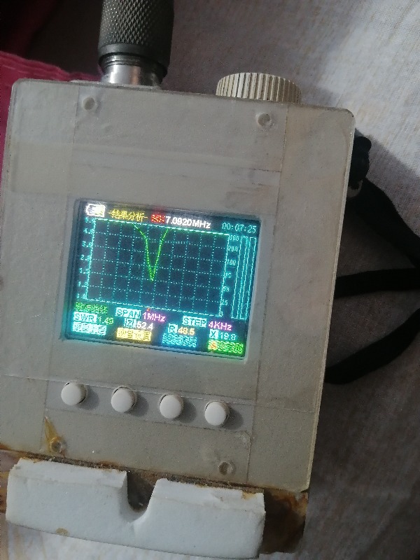

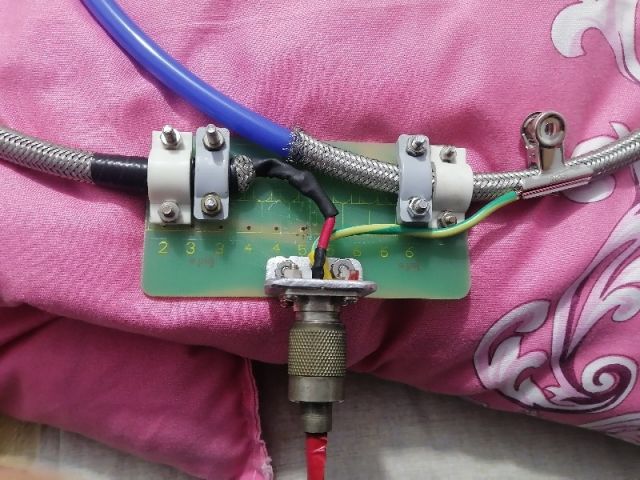

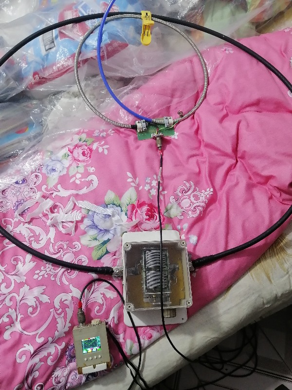

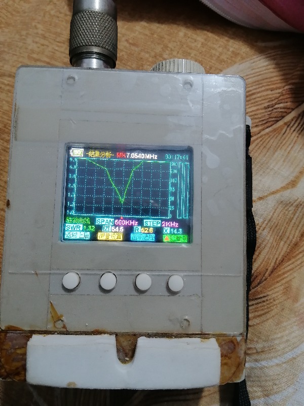

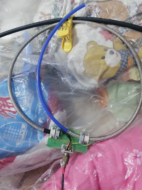

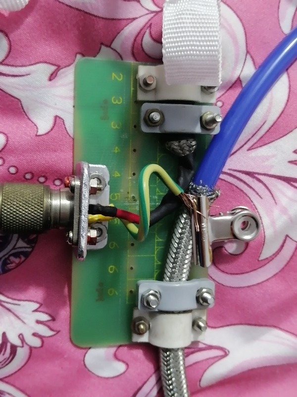

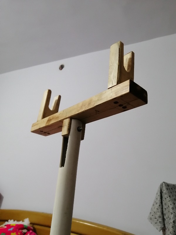

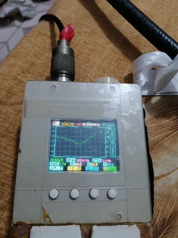

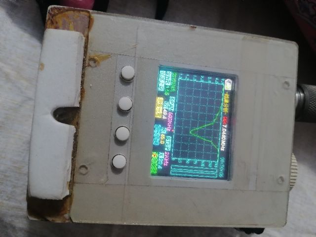

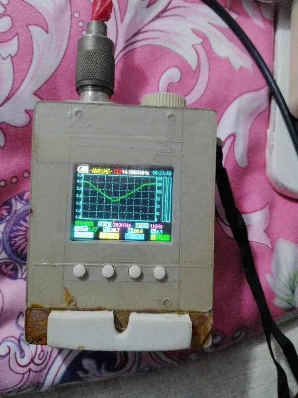

其实是烂尾工程,做了两根外环,1/2馈管,一直径约1.5米,另一直径约1米,内环用屏蔽网套内穿一根10mm气管,内环长约1米,调节内环大小,配合调容效果初现,只是没有立起,是平放在床上简单测了下,还没找到最佳内环尺寸。感觉电容加减速机构非常必要,电容是40/800pFx2,两连串联的,毎连用1000V摇表测不起表,不知大约能开多大功率?请有经验的老师赐教!

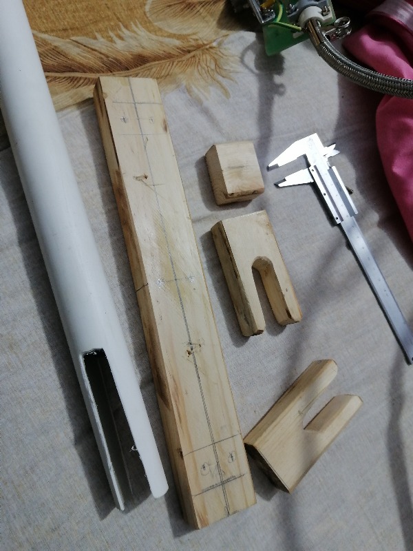

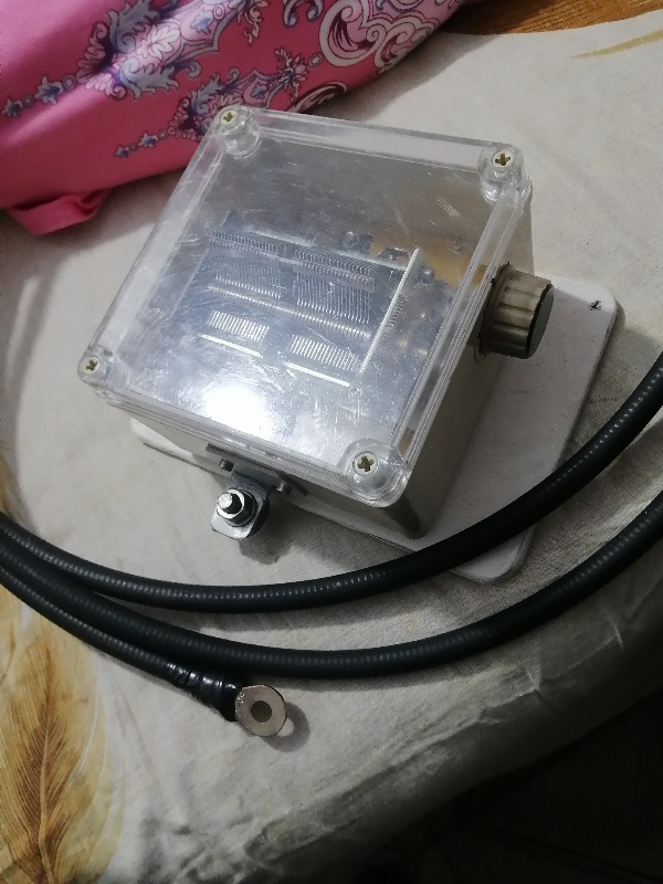

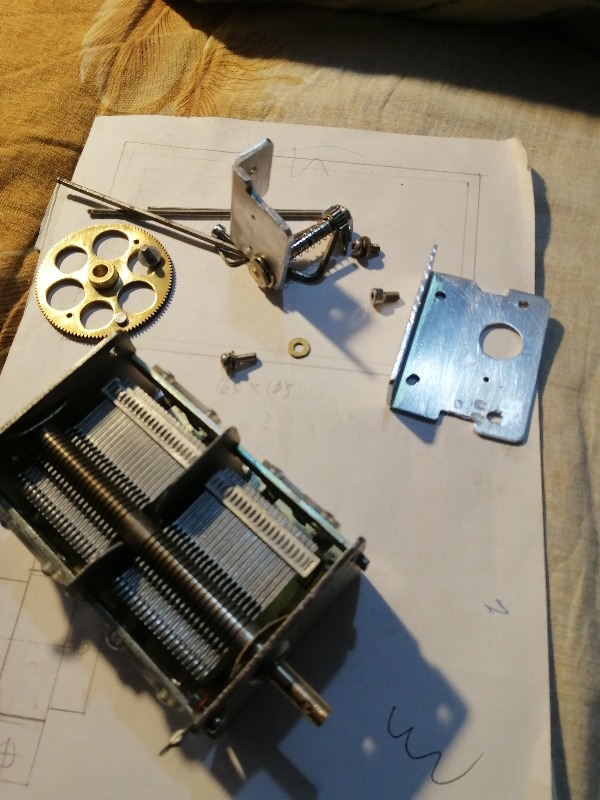

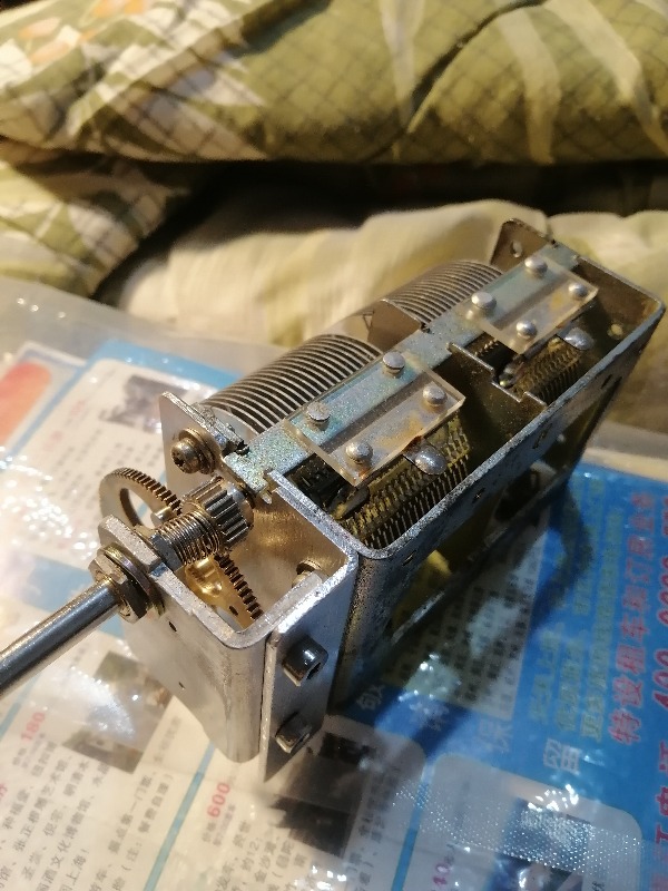

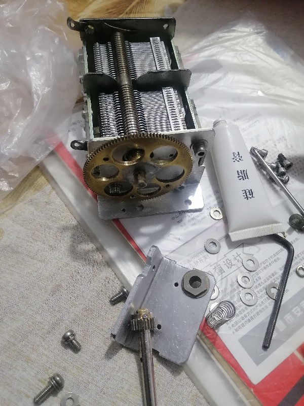

另请教用过手动天调的老师:
1.丌,T,L型手动天调,可调电容是否有必要加装减速缓调机构?
2.塑料壳手动天调室内过一百瓦时真的会引起不适吗?是这样的,做个手动天调因外壳太重烂尾,近找到一塑料壳想移植进来。先谢谢!

放在室内的小环天线,还是用来当做收听天线吧……
用它在室内大功率发射,也许,几秒钟的短时间测试一下,您没有什么不适的感觉……
但是,室内的家用电器,可能会出现不正常的现象。
过多的电磁辐射,对身体健康是不好的。
大功率发射的时候,小环天线上面,电压比较高,有触电的危险性。
我被天线振子上的高频电流,电过。
很疼的。尽管,发射功率只是5瓦。
安全第一………

我用的手动阻抗匹配器,是L型的。
一个电感线圈(线圈外径10厘米左右,约27匝,用直径2毫米左右的,单股铜电线制作的。线圈间隔约5毫米。)
一个可调空气电容。(双联的365皮法空气可调电容。并联使用。)
用紫铜的鳄鱼夹子,调节电感线圈的抽头儿位置,调节电感量。
可调电容,没用减速机构。

带宽非常窄,电容最好有减速机构

感谢回复与建议!楼上所说单坏架构是否指没有内环,用其他耦合方式?这种大套小双环架构实现起来相对简单,继续调试,因为不够平坦调试较费力,还是要立起来在真实状态下调试,另发现大小环紧挨内切一段长些效果更好。
原打算小环放阳台上,人在另一屋子里操作,避开方向应该是比较安全的,其实既便在户外架设,限于馈线长度,也难免受“辐射”,与在室内使用差不多。
L型手动天调也做了一半,也是烂尾项目。

单环小环天线,就是一个环的。
是的。不需要安装大环内部的那个小环。
大环套小环的那种天线,我也玩儿过。
接收效果,也挺好。
小环要与大环,保持在一个平面上。
相对来说,结构比较复杂。
要用馈管,或者同轴电缆制作,造价也较高。
有的国外友台,使用铜管制作小环天线。
花费更多。
大功率发射的时候,小环天线的匹配器,对空气可调电容的耐压指标,要求太高。
DIY的难度,不小。

小环天线使用大功率发射,匹配器的可调电容,有使用真空电容的。
或者,使用特制的空气可调电容,动片和静片的间距,比较大。

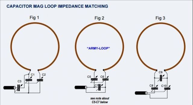

单环小环天线
离线钱志豪
843
只看该作者 14楼 发表于: 2024-01-19
FIG1我喜欢,因为C1和C2增加耐压,并且调节的金属轴接地,不电人,调节时人体感应现象小。

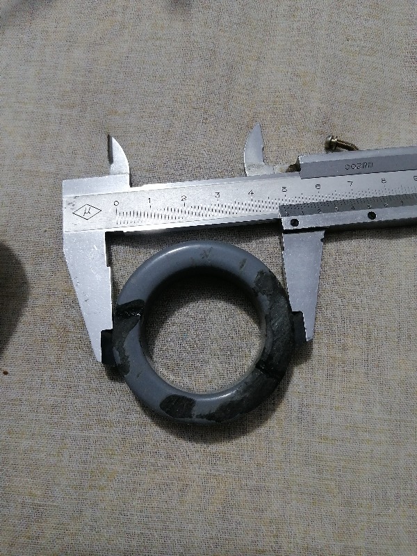

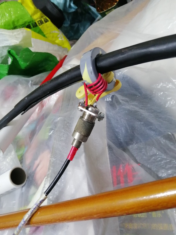

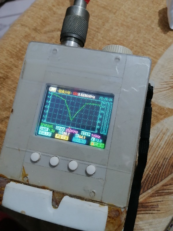

感谢提供资料!有条件也要试试。看到一种单环架构,用现有磁环仿了一下,可能不是高频磁坏,看参数30,40,60米段参数过得去,不知加功率怎样。发现磁环在大环周上位置影响不大,磁坏内侧与大环紧挨效果好。

也有玩家直接用导线在大环上绕几圈馈电的,就是适应的频段有点低,BJI给的图耦合比较紧密,据说效率是最高的,并且也适合所有频率,用小环变压器耦合的方法 频率覆盖一般不超过3个业余段。仔细调整好大小环位置后,在使用时只需要调整一个电容的位置,感觉使用起来比较方便。
