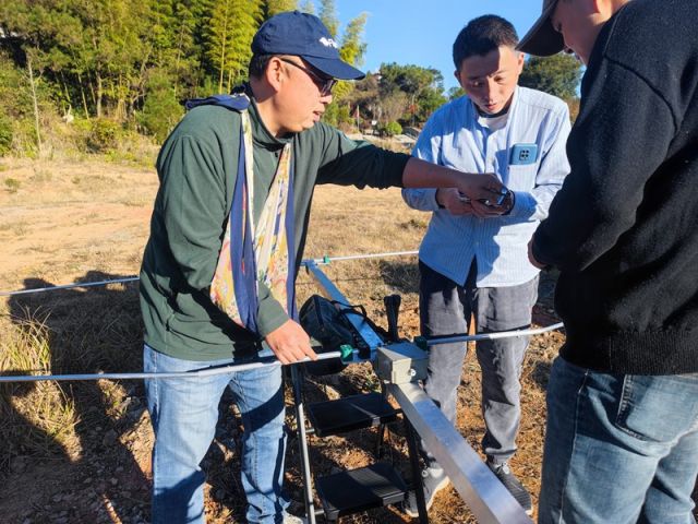

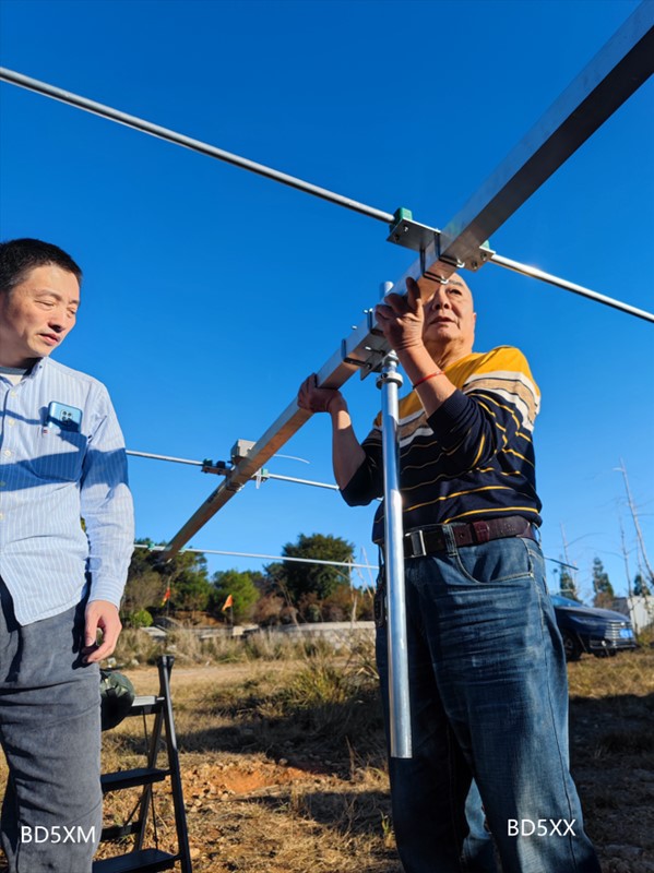

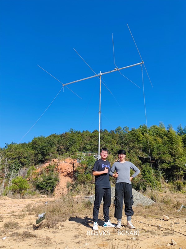

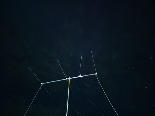

比赛前一周,完成了GTV28-4w天线的工程化改造设计(原作者DG7YBN),BG9QM花了周末两天时间赶工完成了天线的制作,实测指标很接近理论值,周一赶忙发物流到福州。

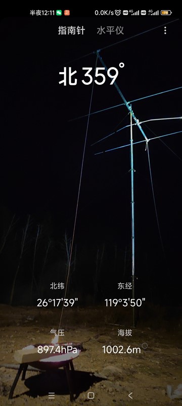

野战地点在马岚山的山顶,风景秀丽,GPS显示海拔1000米,对北面、西北面是个山坡,我们把天线就假设在山坡边上,这样即使撑杆高度只到8米,利用地形还是能在主要方向上获得相当不错的发射仰角。

另外,发现撑杆的钢丝拉绳对天线的驻波有可观察到的影响,这可以从侧面说明钢丝拉绳对天线的方向图应该是有不利影响的,具体还待后续慢慢研究。

天线:GTV28-4w 4单元 5.2米主梁

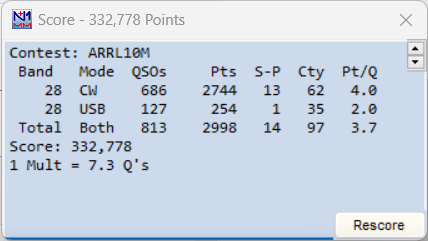

跟阳江大佬们的成绩还是有很大差距,当然军备也有很大差距。
鹏总说4单元的八木在10米打辅助都还不够~

对这个八木感兴趣,好帅

八木就是厉害

800个QSO也符合预期了!

我们升降杆顶层拉绳一直都是用绝缘伞绳的。。。就是为了避免影响八木性能。这位置底噪和接收真好

这还是21/22年那副天线吗?
蚁穴虽小    溃之千里
离线BG5TOX
876
只看该作者 11楼 发表于: 2023-12-13
回 BA7NO 的帖子
BA7NO:这还是21/22年那副天线吗? (2023-12-13 15:35)
不是,这次是临时起意新做的一副。
你指的是之前那个10米4单元Oblong?

天线都被你射弯了

这天线啥造型啊
