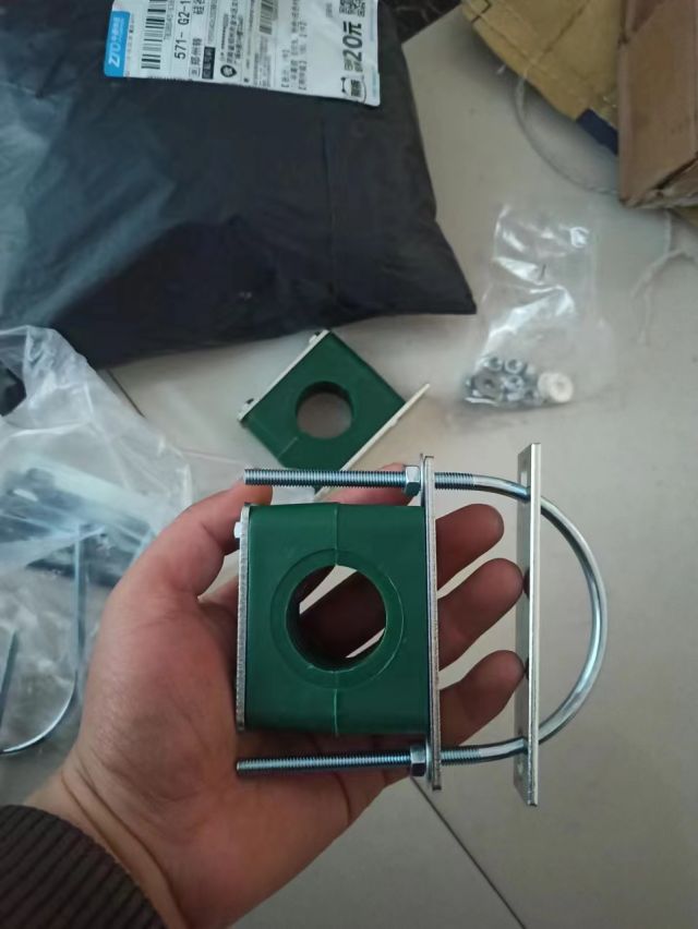

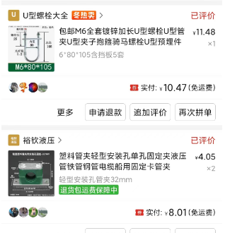

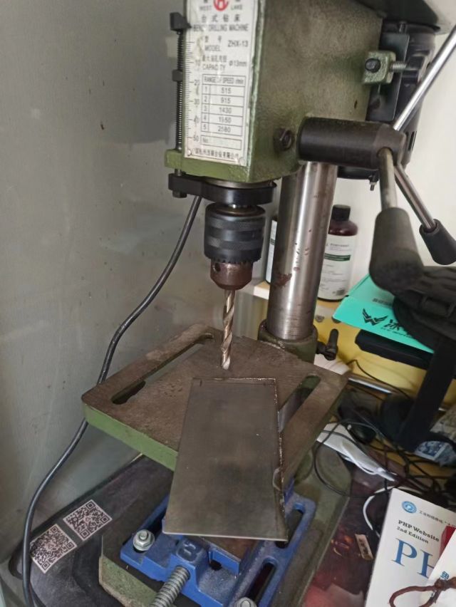

为了月底带新人比赛,得有个方便架设的多波段天线,当然,平时忙,所以野外架台时间有限,不追求天线效率。追求便携快装。手里刚好有个几年前收来的730正V。量了下底部直径,拼多多买了几个u型夹,和塑料管卡。下面是购买记录,如果你们的正V支架和我一样,也可以直接买相同参数即可。
周六刚好到货,有时间,就拿出来装上试试。

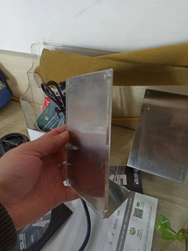

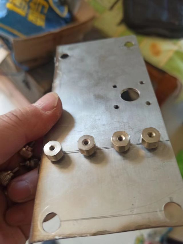

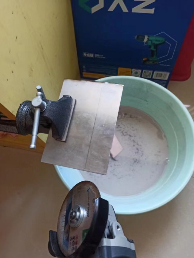

很匹配,但是又一个问题来了,怎么接M头。。。刚好手里有广告牌的不锈钢皮。

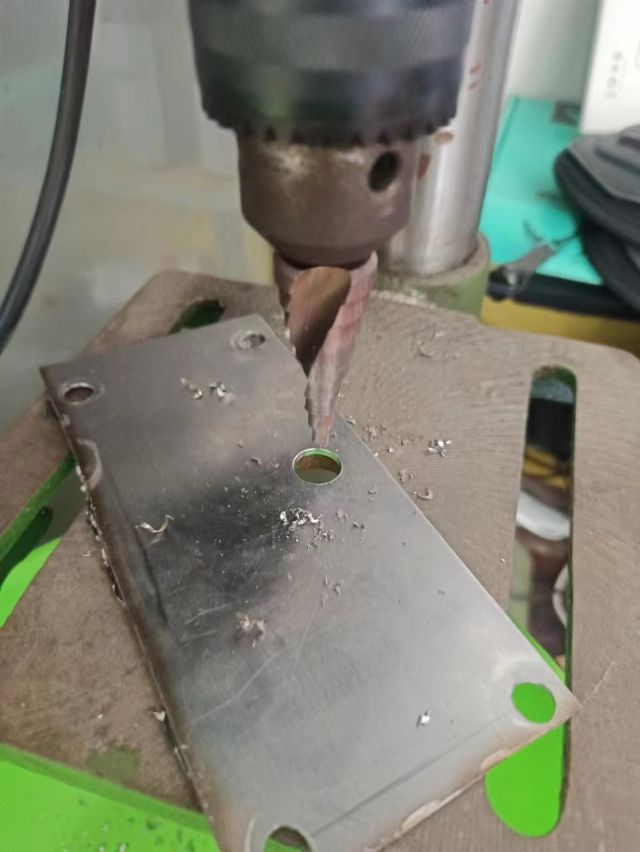

找来切割一下
开始切割

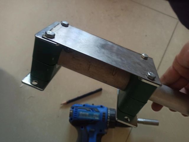

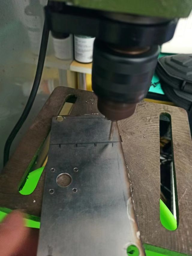

切割完毕,得打四个孔,装上试试效果

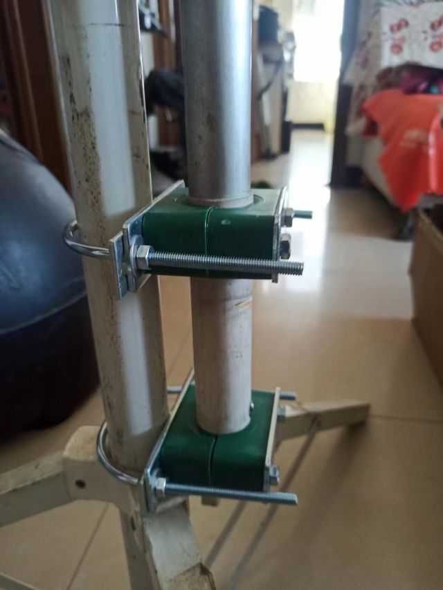

装上试试.刚好

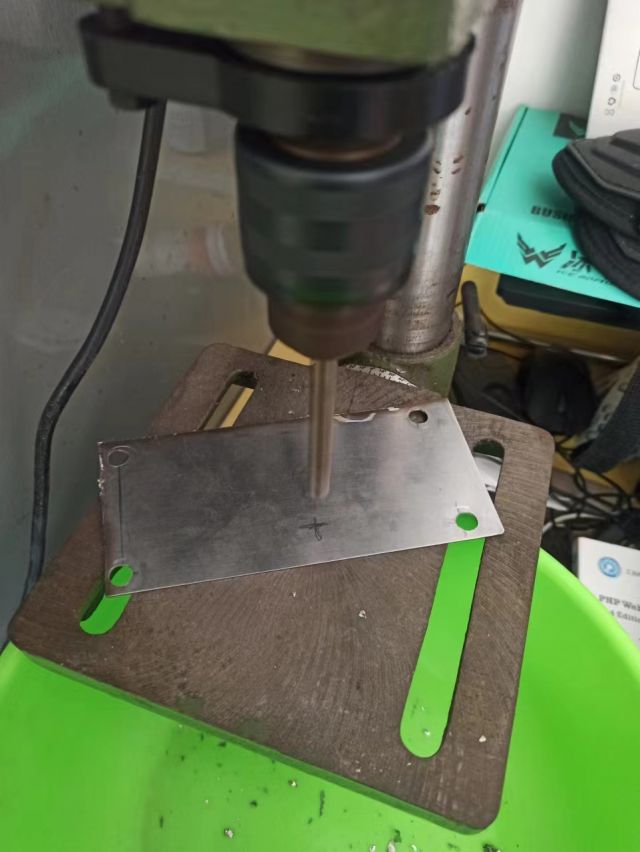

钻孔,扩孔,为了装N座。

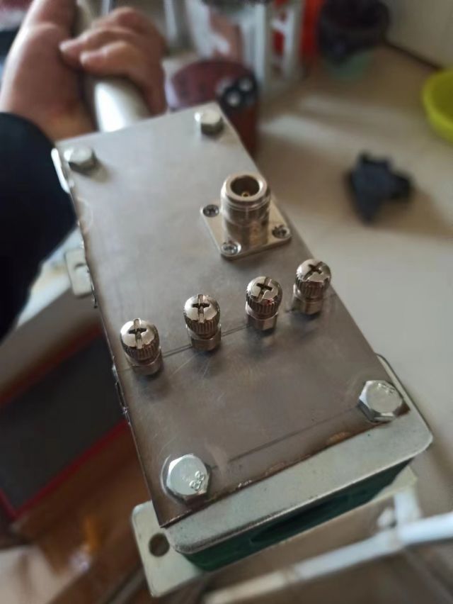

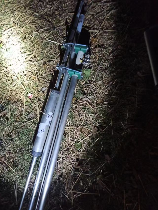

找到几个电脑cpu风扇上的螺丝底座,装上,便于野外装地网。
装上手拧螺丝
已经有了雏形
焊上线

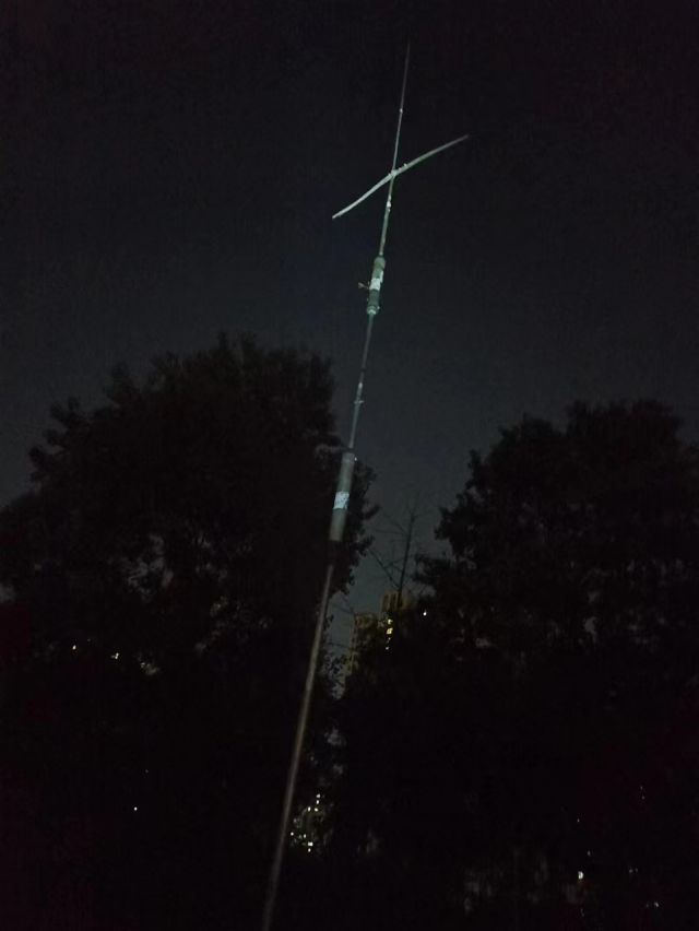

野外试试效果

很遗憾手里没找到一个M座,只找到俩N座,凑合用吧。对我来说能用就行
昨晚调试很失败,还得看孩子,还得调试天线。时间有限,带的817ND也没电了。只能大致用nanovna测了下,只有14M谐振,其他驻波高,可能是天线问题。闲了再去野外试试。
