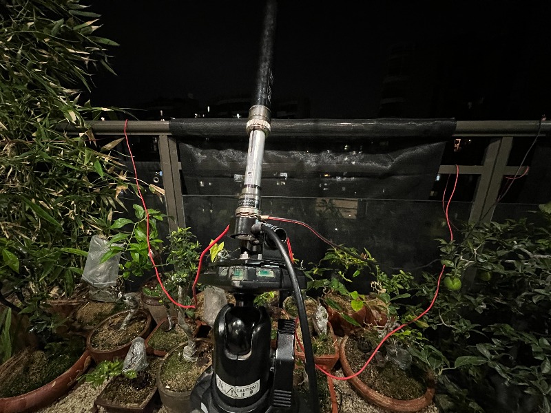

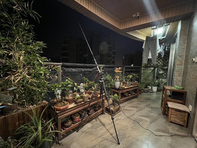

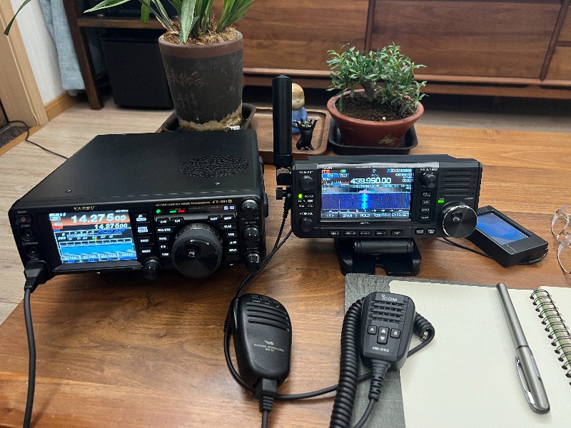

家里经济条件不允许,天线每次只有临时架设。玩儿了赶紧收好。自己改装了我拍照用的三脚架,拆了一块快装板。用于分离天线和三脚架。看图就明白了。

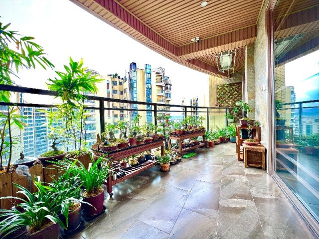

嗯,经济条件不允许
离线bh7csa
606
只看该作者 2楼 发表于: 2023-08-20
霍,大豪斯
离线BH4BMC
367
只看该作者 3楼 发表于: 2023-08-20
羡慕有大阳台的
离线bi3qxj
214
只看该作者 4楼 发表于: 2023-08-21
这阳台,拉DP都够
离线bh1wqe
139
只看该作者 5楼 发表于: 2023-08-22
嗯,经济,不允许

这个阳台足可以拉6m-15m DP或端馈,水平架设伸出。我家里是用那种临时晾衣架搞的,网上有卖。塑料架子带螺帽调节夹子,夹子可紧夹阳台栏杆,向外伸出几十cm已经大大降低驻波影响,天线振子用1mm的镀银线即可。
架设方便安全不影响美观,接电脑和Wi-Fi开关还能远程遥控通联。远程手机通联客户端:FT8推荐向日葵、TODESK,FM或SSB语音推荐RCForb。

谢谢老板,怕楼下邻居提意见。毕竟一根线在他阳台面前晃悠。。

大豪斯确实不错,机器和天线都无所谓了。。。

这么大的阳台,架偶极架大1/4波长环都极好,隐形低调邻居管不着,可惜了。

这个阳台,这个家庭条件。。。
姓名:徐庆吉   呼号:BG4NFK  QQ: 35928156
电邮:xuqingji@163.com
离线BD7JAC
38796
只看该作者 12楼 发表于: 2023-09-14
以前只是听说过,这下终于实实在在看到什么是"家里经济条件不允许"

这环境,架设多波段偶极天线。或者长方形Loop都够用了。不过天线最好离墙2-3m也不难上手。
