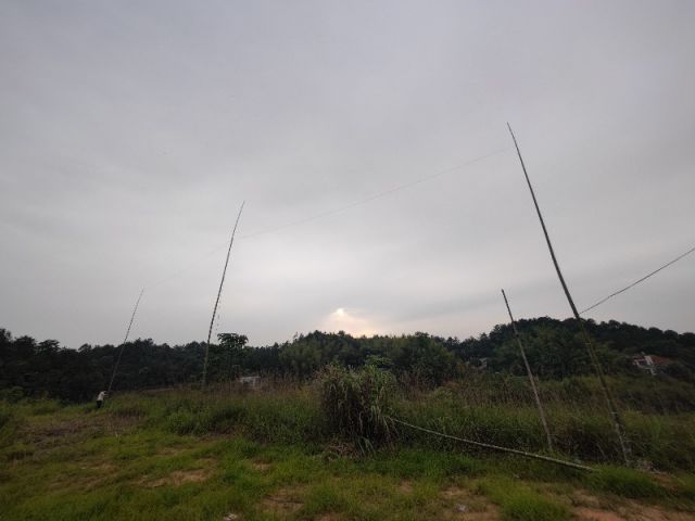

        本次比赛决定在基地进行,为保证体力,我和FFR去了基地几次,提前安装了15米和20米快装。40米有一副用竹子和电线做的GP,为方便日常近距离通联,我们在电台室门口安装了一副40米水平DP,用三根竹子立起来,高度10米差一点。周四我和FFR早上到达,在电台室门口安装了一副10米快装。这是我们第一次周五没有室外工作的比赛,感觉很轻松。周五只进行了电台室清洁、电台室桌面系统工作。

       比赛方面,白天我们主要工作了15米波段。下午在10米做了点欧洲,这个波段与预期相差比较远,给的时间也不足。15米是我们的传统优势波段,早灰线北美差,晚灰线不错,北美和欧洲一起来,欧洲传播到后半夜,但是QSO数量也没有过千。20米晚灰线开北美,通宵都有欧洲。虽然传播很好,但主叫依然很难进台,经常几分钟主叫一个台都没有,追台一枪就中让人迷惑,我们在扫地上面花了很多时间,这也是没有办法的事情,低功率就是这样。40米本次就没有计划安装八木,第一是大家都很忙没时间安装,第二是40米低功率是很难有太大的收获。周一早上4点半,用水平DP主叫和扫地,做了50多个QSO。这幅天线架设在电台室门口,没有装在山顶,各个方向都有一点遮挡。
