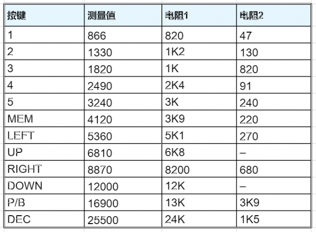

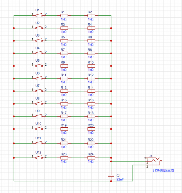

查了些资料,这个键盘的原理是不同按键串联了不同阻值的电阻,采用电阻分压原理, 给电台输入不同的电压,来区分按键。
实测没有按键按下的时候, 电压为 3.3v, 按下每个按键间隔 0.2v。
官方卖的是这样的:
原理图如下:
其中每个按键串联了2个电阻, 电阻的阻值分别是:

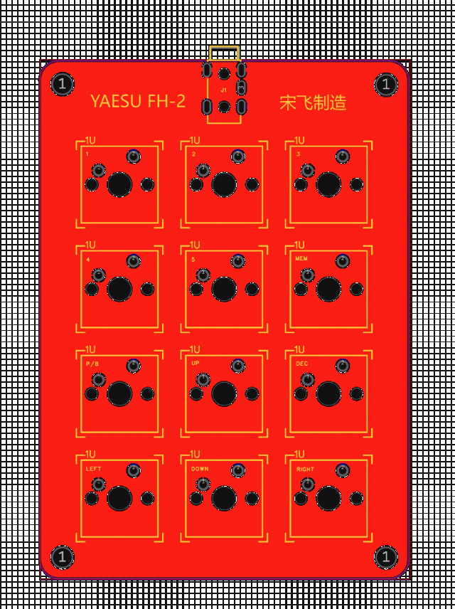

按客制化键盘的思路, 做了2块电路板:
3D 渲染效果:

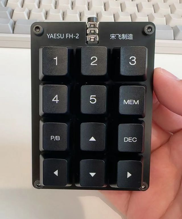

定制了键帽,装上的效果:

为什么要用两个电阻呢

常用的电阻阻值不是任意的, 只有特定的一系列, 所以想要组合出来需要的阻值, 用2个电阻串联的方式。
