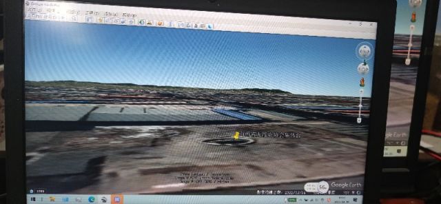

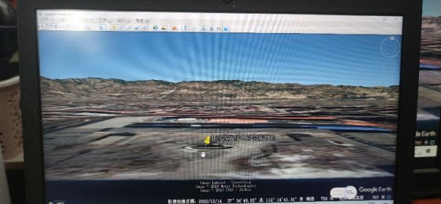

该两处台址均不甚理想,后来在ba3ss和bg3uda的介绍下,前往了清徐县中高白村,到场后发现场地大小及环境底噪均在理想状态,且该处台址基础设施完备,实际上该处台址就是bg3uda的工厂,
台址卫星图
台址北侧地形
台址南侧地形

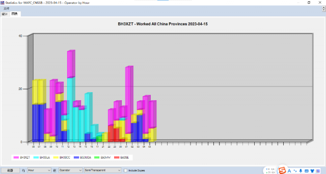

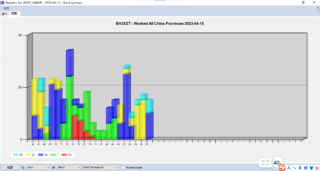

先上图吧
因为是从外界导入n1mm的日志,不会显示原呼号信息,只能显示我的呼号,大家将就看

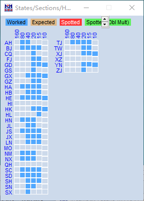

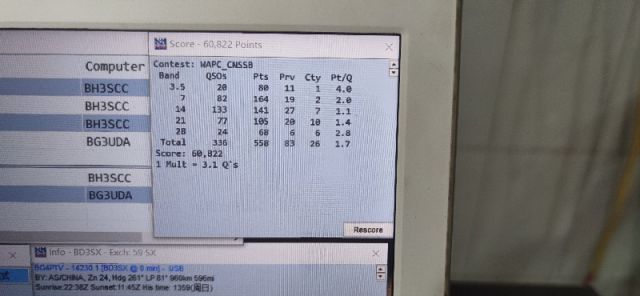

本次qso总计336,总系数4.0,重复未知,
20米qso最多,达到133个,同时系数也最低,单qso只能算1.1分
80米qso最少,仅20个,但系数是最高的,单qso可以达到4.0分
10米,qso大致与80米数量相等,但系数相差3分之一,仅有2.8分
剩余15米,40米qso基本上就是为了堆量而通联的,
本次省份通联情况除西藏,澳门,青海,海南外,其余省份均有取得系数,系数最全的是河南,系数最不全的是黑龙江,重庆,浙江,山西,且拿到系数的波段基本上均在20米,这说明我们对天馈系统掌握的并不熟练,且目前竞赛用天线一部分波段的支持较弱(如80米)
需要说明的是,在比赛中我们听到了海南的信号,但海南的信号在扫地,由于当时正在主副台正在扫地和摆摊,导致海南省份的系数丢失,影响了最终分数

具体到这次比赛的分数上,因为本次是自疫情时期以来的第一次省协会团队竞赛,4年前的竞赛配合效果到现在已几乎归零,又加上bh3xzt等新鲜血液进入,本身就不能期待成绩,但团队还是考虑到分数这个问题,在赛前预计会到4万分左右,比赛开始后,我个人的预测可能会到保底5万分左右,冲击6万分,各位老师当时是持观望态度的,纷纷表示能上4万分就已经很不错了,然而到了结束前2小时的时候,分数突破了5万分,甚至有可以冲击6万分线的迹象,这是所有值机op全部开始疯狂呼叫,以期在结束前能够冲击成功,事实证明我们成功了,当11:59辅助台拿下最后一个qso时,原始分数达到60822,我们不去说后续重复qso的去除,错误qso的扣罚,就但原始分数而言,我们团队的表现超过了我们对自己的赛前预期,可以说这是一次在各种漏洞百出情况中完成的优秀。

竞赛成绩汇总及人员排班
