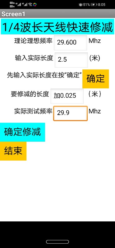

在调整天线的时候,修剪多少是个头疼的问题,所以我写了个小软件在手机上先输入你的天线长度,软件自动计算出,谐振频率,单是可能并不一定正确,这时候用天分测量下实际谐振频率,在输入,就可以计算要加或者减多少公分,一次就可以完成修剪

这个软件有2个功能,一个是修剪多少,最好用的是,你输入尺寸就可以知道频率,这点在DIY天线的时候非常好用,这款是1/4波长度的计算软件,长度在2———14米的范围内,关于长线天线的调整,有电脑版的,前些时候发布过了
