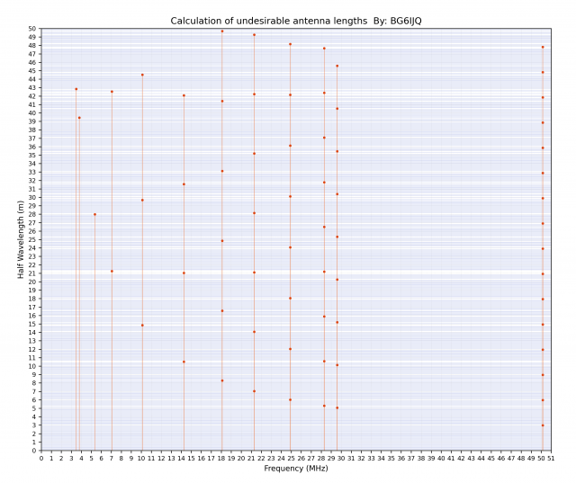

在这个帖子
哈罗CQ火腿社区 - 天线和铁塔 - 请教AH-4的天调长线选择多长合适? - Powered by phpwind (hellocq.net)
中,前辈们总结了长线合适的经验长度是7m、12m、22.55m、37.8m、43.6m等,并提供了端馈长线计算站:
https://k7mem.com/Ant_End_Fed.html
主要应该避免的是1/2波长点(阻抗会很高)~
想起我之前简单输出了一张图,直观看哪个长度可以避免碰到这些地雷点~ 现贴上:
贴上输出它的小东东,补充了注释,新手向:
应该避免的二分之一波长天线长度表 应该避免的二分之一波长天线长度表-BG6IJQ.rar (3 K) 下载次数:93 应该避免的二分之一波长天线长度表

有资料显示AH-4的阻抗匹配范围高达10-5000欧姆,1/2和1个波长端馈也应该能匹配啊,还是试试吧,实践是检验真理的唯一标准!

看了最新的修订,比较容易架设,且可以覆盖80m,又不在常用业余频率范围的整倍数之上,优化后长度为;
71ft...

bd2bh:看了最新的修订,比较容易架设,且可以覆盖80m,又不在常用业余频率范围的整倍数之上,优化后长度为;
71ft... (2022-12-09 17:46)
原文在哪里哦?
71ft 是 21.64m ~

貌似22,34,38不碰红点

有资料显示AH-4内部是派型结构,调谐阻抗范围高达10-5000欧!
那还什么碰不碰红点了??!!理论上任何长度的线都没问题!反而碰红红点的长度效率更高,希望大家勇于试验各个长度的振子,看看到底是不是资料显示的那样?!
那还什么碰不碰红点了??!!理论上任何长度的线都没问题!反而碰红红点的长度效率更高,希望大家 .. (2022-12-25 10:46)
可是,老哥,AH-4的说明书上写着,不能调谐1/2波长的天线。
理论上可以认为精确到1/2波长的天线阻抗是无穷大的(好像是这样,理解错了请指教),那么AH-4或任何天调都是不能调谐1/2波长的天线的。越靠近1/2,越调谐不了。

BG6IJQ:可是,老哥,AH-4的说明书上写着,不能调谐1/2波长的天线。
理论上可以认为精确到1/2波长的天线阻抗是无穷大的(好像是这样,理解错了请指教),那么AH-4或任何天调都是不能调谐1/2波长的天 .. (2022-12-30 00:01)
了解一下1/2波长端馈天线。

实际天线馈电点的阻抗似乎很难测量

电离层:了解一下1/2波长端馈天线。 (2023-01-01 17:46)
EFHW天线,介绍了1/2波长有2000-4000欧阻抗
