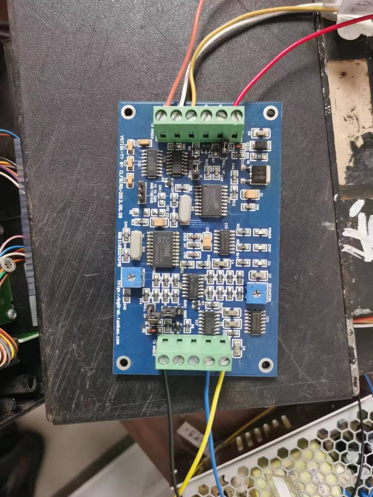

最近翻出来一个YST181-TY的中继板,通用型的,但是时间长了,也不知道如何接线了,按照说明书上连接,发现发射机长发。板子上PTT于GND始终是导通的,不知道什么原因,现在想把板子升级一下,无奈已经没有售后了,只能求助论坛了。板子的单片机是STC-11F04E,接通12V电源后,7805芯片非常烫,把手都烫起泡了,11F04E芯片也很烫,用万用表量了一下,7805的两端电压是正常的,还没有测试11F04E的好坏。

11F04坏了

是的,11F04发热很大。

11F04的数据都是加密过的读不出来,除非有老蔡编写的代码或解密。

光换芯片没有程序没有用!
