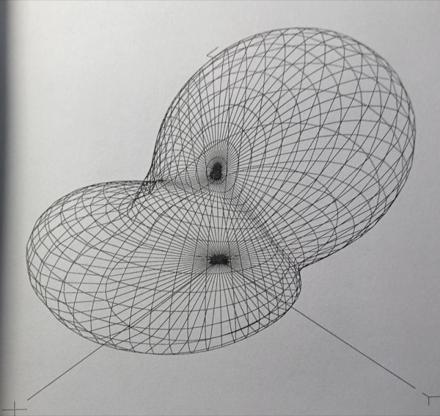

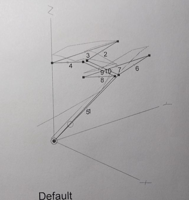

可以使用天线模拟软件,先看一下,您打算架设的天线系统,在各个波段的情况。
以前,我使用的端馈天线,天线振子的长度是40米,并不能完全展开。斜拉部分23米,水平部分17米。
使用手动阻抗匹配器,也可以谐振在1.8兆,驻波很小。收听到的CW信号,也挺好。
虽然参加过几次160米波段的CW比赛,但是,没有通联记录。

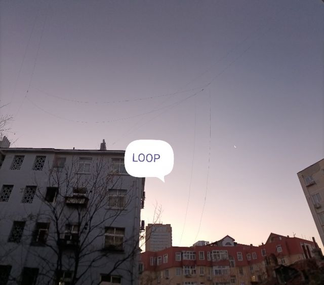

后来,架设了两个周长34米左右的三角形环形天线。
两个三角形环形天线,使用两根间距1米,10米长的平行线连接。再用15米长的平行线,连接手动阻抗匹配器。
在1.8兆,使用G90S,20瓦功率,终于实现了首次通联~~
通联了几位国内友台,一位韩国友台。

我的那个环形天线模拟图,是7兆的方向图,仰角图。
在1.8兆,方向图和仰角图,类似于GP天线。
