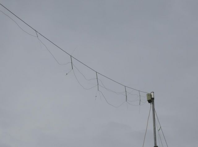

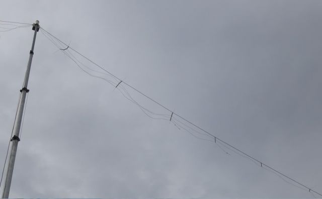

天线:漆包线拉的4波段倒V
电台:IC-7410
倒V是比赛前一天架的,一开始将4波段振子直接并在一起,测试发现只有40米和15米有谐振点,其他波段找不到谐振点。后来利用手里一些材料把振子间距分开,大约相距5厘米,振子也没有专门拉直,都是像咸鱼一样随便挂着。这下所有波段都有谐振点了。但有2个波段谐振点偏高一点,振子还不够长,就做了2组加长振子的挂件挂在振子末端,这下10-15-20都谐振了(10米带宽比较窄不知什么原因),40米稍微偏低一点,SSB用天调拉一下也能用。

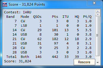

周日整个早上都和本地大佬们一起去看月底IOTA的场地,只有周六晚上和周日下午打了几下散泡。11楼顶的倒V扫地还可以,主叫比较蛋疼,效率偏低,但也叫了一些台。10米主叫有LZ0HQ过来主动打招呼,意想不到。佛系通联,乐趣无限。
