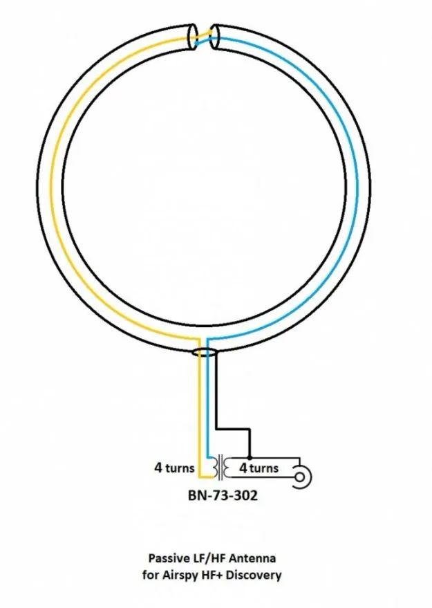

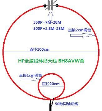

请专家指导馈管做小环天线 [复制链接]

只看该作者 2楼 发表于: 2022-06-01
忘了在哪看到的,借华献佛

Re:请专家指导馈管做小环天线
外环材料直径大小与环效率有关,连接外层是正确的。
