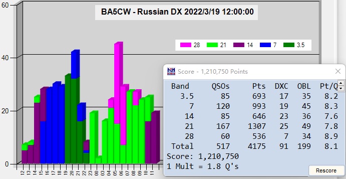

保持写比赛日记的习惯本文原发表于:BA5CW 2022 RDXC SOAB CW LP (qsl.net)
俄罗斯Dx比赛是全球比较著名的竞赛之一,有人曾经说过,这是一个仅次于CQWW的比赛,有时候会超过WPX的热度,而且这是一个少有的CW、SSB混合类大型比赛,24小时的赛制以及全球都能互相通联的特质,又和WRTC依托的IARU HF比赛相近,所以在莫斯科WRTC2010时,依靠东道主优势,被列为WRTC的参赛积分,至此以后更加火爆。笔者也是从那时候开始关注RDXC比赛,最初主拟的WAPC规则有很大程度参考了RDXC,一直有个愿望,有朝一日WAPC能发展壮大至RDXC的水平。
从2008年开始体验RDXC,到2012年为了WRTC2014的积分在鄞州中学参加单人全波段混合模式比赛,取得了一个自己还算满意的成绩;2014年正式参加当年WRTC比赛前,也利用RDXC和BA7IO一起在上路湾模拟参赛,用于测试硬件和熟悉低功率参赛的配合,不过那次准备十分仓促,临时在山上搭好帐篷边比赛边架设天线(架设高度仅4米),很多时候没办法良好操作,最终只是跑通了低功率2O2R的硬件,由于没有相应的组别,只能按照最接近的M2组申报成绩,这只是个不充分的低功率赛,能创造纪录只因原来是个空白;到了2016年,上路湾的遥控操作已经完备,笔者当然迫不及待地体验远程比赛,因此就有了这个单人低功率全波段混合模式,轻松超过了2年前那个所谓的M2成绩,再破一个纪录也是自然而然的。
但是2016年的WPX CW之后,上路湾的成熟系统被破坏,笔者再也没有机会上山比赛,甚至对业余无线电有点厌倦,造成了从2017-2019三年的“空白期”。2019下半年后逐步恢复活动,可是好事多磨,2020年WPC CW后依托的BY5EA海盐基地在2021年10月底后关张,到了2022年3月海盐新基地仍然只是个计划,无法参赛。
原本并不准备参加2022年的RDXC,然而就在比赛前夕,CQ杂志因俄乌战争,发布了取消俄罗斯、白俄罗斯和顿巴斯地区的WPX参赛资格,硬是把业余无线电这个不参与政治的爱好,卷入了政治站队。笔者很反感CQ杂志这样的做法,从业余无线电的角度来看,CQ杂志错了,既然CQ要加入政治,我只能选择不参加政治活动。恰巧2022年3月15日笔者所在的小区因疫情被列入“防范区”,正好闲着没事,同时认为应该支持一下这个纯出于业余爱好的俄罗斯DX比赛,尽管设台条件差、也可以想象到这次RDXC会比以往冷清,最终仍决定参赛。
在家比赛对笔者而言是迫于无奈,2021年CQWW CW的时候就仔细分析了自身状况,选择参加80米单波段低功率组,这次虽然新购置了一台PGXL功放,但是RDXC规定单波段比赛必须是不分功率的混合模式,和多数人一样80米波段天线无法覆盖CW和SSB两个子波段,与其这样还不如全波段低功率更合适,于是选择了笔者偏爱的CW模式。
根据现有条件,采用端馈发射,唯一两端振子平衡的80米倒V天线因其对本地噪声抑制比端馈好,故用于全段接收,比赛态度还属于相对认真的,虽然低功率主叫难以立足,笔者完成的五百多个QSO中的400多个是通过艰苦“扫地”得来的,通过几次低功率参赛,已经积累了非常明确的主叫VS扫地的选择经验——当扫地时有很多台呼叫困难,尤其是弱台很难叫到的时候,就不适合主叫。
比赛的确比以前冷清,但是俄罗斯台的基数大,这很让人羡慕,如果WAPC有这么庞大的群众基础,那一定也能在世界大赛中有一席之地。除了俄罗斯以外,原苏联和东欧的参赛台不少,西欧台虽少但也比想象中的多一些,本以为不会有JA和北美参赛台,也遇见了个别不屈服于政治因素参赛的。俄罗斯台占大头对比赛有利有弊,弊端是作为一个低功率弱台,无法通过主叫获得大量周边地区台作为QSO数量的支撑,而且在本地上午时段,因和俄罗斯传播出现空挡,通联效率会极低(这是笔者想象的,基于这个想象,笔者熬夜一晚上后,就去睡觉了);有利的是因为俄罗斯台每个QSO可以得10分,专注于通联大量俄罗斯台可以大大提高了基本分的获得,虽然少了很多DXCC系数,但通过俄罗斯的地区系数得到了补偿,很意外地使仅仅500多个QSO就拿到了120万分,同样可以在BY1CY的成绩中可以看到,他们的M2获得了六百多万的高分,恭喜他们创造了RDXC中BY最佳成绩,这也迫使我们思考,以前的RDXC比赛策略中以QSO数量为导向的思维是不是需要检讨。
另外,在比赛中明显感到高波段有了很大的改善,当前的SFI意见经常能超过100,这使得10m波段得到恢复,而15米波段非常热闹,这明确表示了25太阳周期的高峰阶段已经来临,后续又会有一批新的纪录被创造。

比赛结果:#1 中国,新纪录,#3 亚洲
