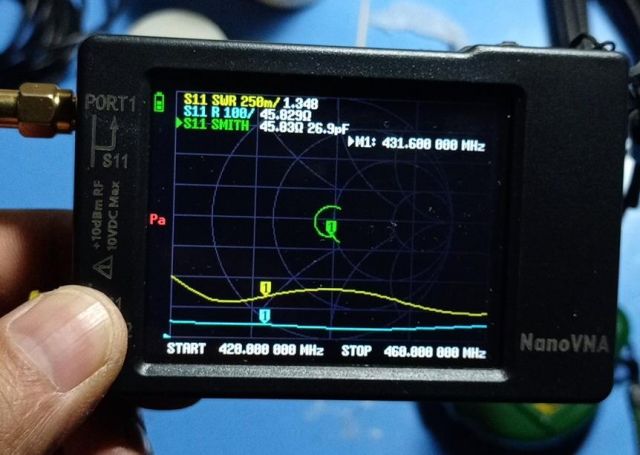

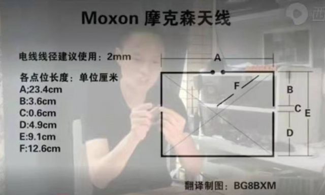

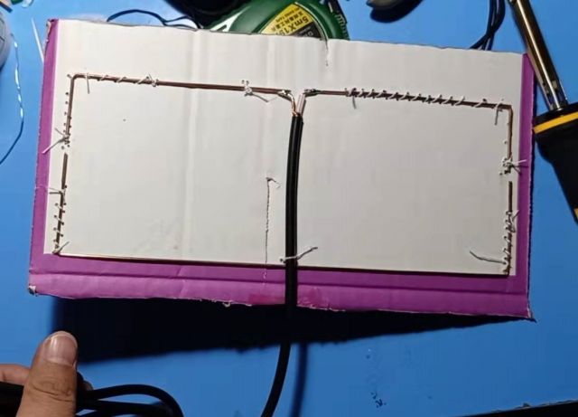

最近阳台上的棒杆天线出现问题,想着做个天线,搜来搜去,在网上看到一个视频,是8区M哥录的,讲了制作方框天线
于是照猫画虎做了一个,第一种方案是用牙签和502粘贴固定,失败了,
后来辗转想到用一块纸板,把振子固定在上面
固定方式就是缝缝补补,还真是个针线活
成品如下:
用网分测了一下,结果如下:
只有426兆的驻波到1.1,阻抗50欧。而我常用的422M、431M、439M的驻波稍高,到了1.7左右,阻抗在40~45欧
拿参数说,不是特理想,试用了一下,还好
下一步,我打算做这么几点:
1、把骨架换成一个框,去掉纸板
2、考虑振子换粗一点。目前是1.2mm的铜丝
哪位老师搞过这个,给点优化建议。

只看该作者 2楼 发表于: 2021-12-12
制作时要考虑材料的缩短系数

离线bg8amg
306
只看该作者 7楼 发表于: 2021-12-14
回 bh9feh 的帖子
bh9feh:天线计算器上建议用铜管铝管,如果用铜丝的话,会有哪些后果呢,带宽变窄?或者阻抗难匹配? (2021-12-13 16:36)
铜管铝管,自己强度够,不需要外加框架。另外粗一点带宽大一点嘛。我其实有个设想,用铝箔胶带做,贴到纸板上,不知道是否可行,手上没有铝箔胶带做测试。

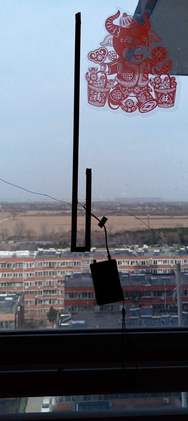

离线bh9feh
261
只看该作者 8楼 发表于: 2021-12-14
回 bg8amg 的帖子
bg8amg:铜管铝管,自己强度够,不需要外加框架。另外粗一点带宽大一点嘛。我其实有个设想,用铝箔胶带做,贴到纸板上,不知道是否可行,手上没有铝箔胶带做测试。 (2021-12-14 10:40)
,说实话,我买了铜箔胶带了,还在路上,我打算贴玻璃上做天线,不过只能做J型天线。我买的是1.2cm宽的。

离线bh9feh
261
只看该作者 10楼 发表于: 2021-12-16
回 bg8amg 的帖子
bg8amg:那可以考虑折合J型,比J型的增益更强些。不过都说要架空架设,这贴玻璃上不知道会不会影响效果,期待你的测试,效果好别忘了回来展示一下哈。 (2021-12-15 09:23)
这个天线确实非常敏感,靠近玻璃参数都跑了。
但是底部拐弯那里不敏感。可以焊接一个用来固定的金属结构。

离线bh9feh
261
只看该作者 11楼 发表于: 2021-12-16
回 bg8amg 的帖子
我买的铜箔胶带回来了,但是看情况,贴玻璃上做j天线可能不现实了,太敏感了。

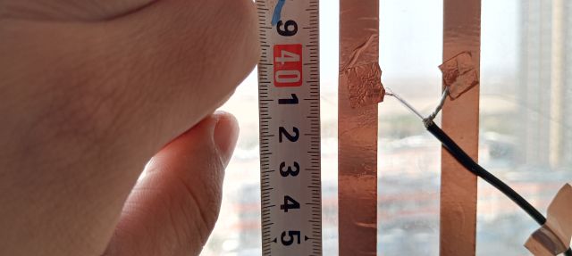

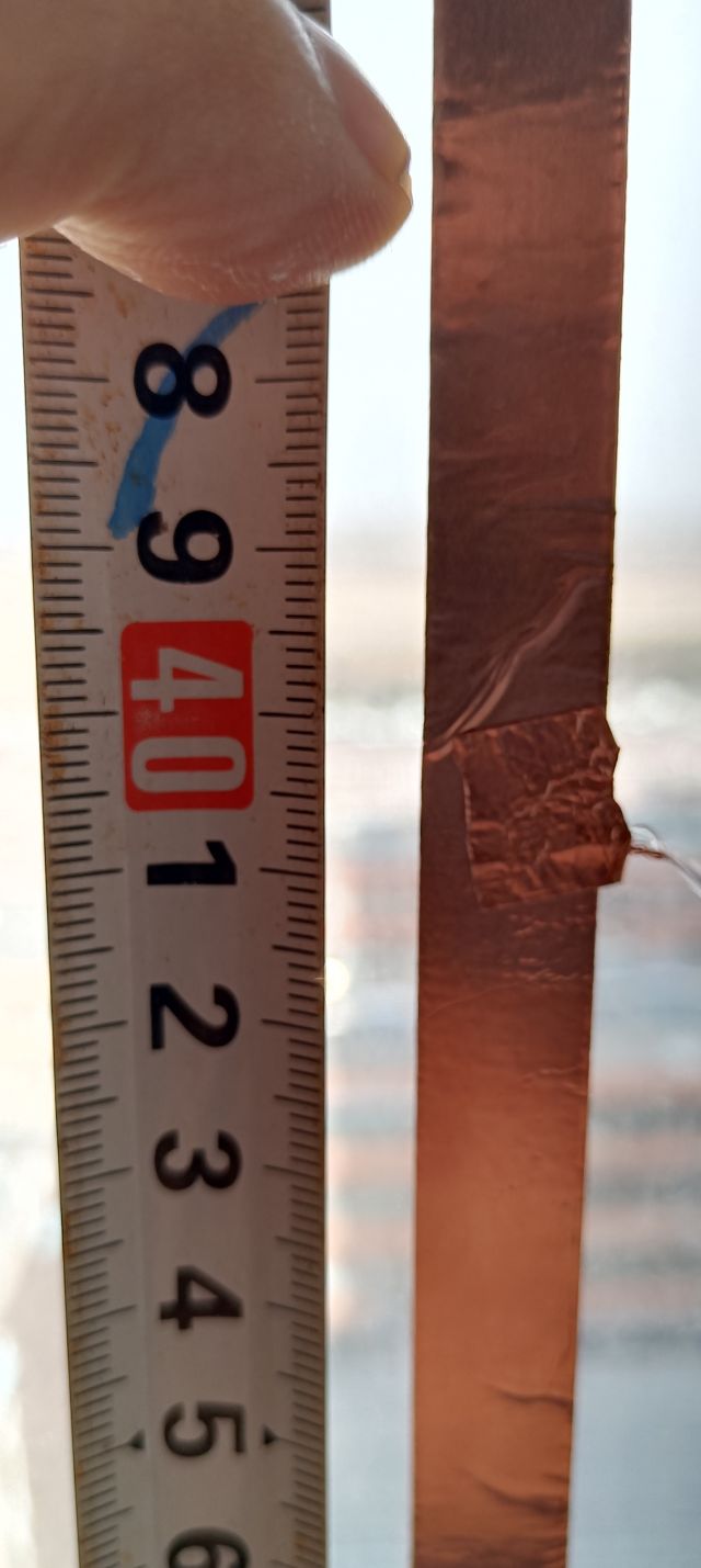

离线bh9feh
261

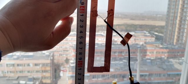

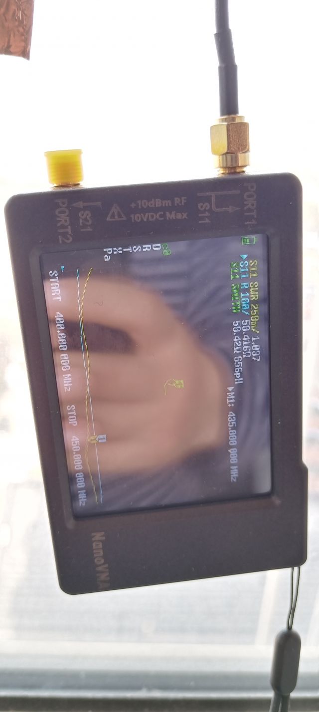

只看该作者 15楼 发表于: 2021-12-17
回 bg8amg 的帖子
bg8amg:
我做了一个U段的,效果很好,比我钻石X50,一根1.7米的棒杆天线还强。V段就差不多,但是V段太长了。用的3mm铜焊条做的U段,2mm漆包线做的V段。后面准备把U段做好看点当车载天线用。铝箔胶带铜箔胶带这个,由于贴到玻璃上的影响,那如果有设备检测还是可以边检测边调整做出来嘛。
我刚刚用铜箔胶带做了一个,看数据很不错,带宽的特别宽,比我用铜丝做的那个宽多了。
做的过程中,馈电点上上下下找了半天,看着天分调振子长度、调下面匹配段长度、调馈电点,最终得到这个长度。
这个尺寸你可以参考,不过这是贴玻璃上的参数,你要是贴别的东西上,可能会不太一样。

离线bh9feh
261
只看该作者 16楼 发表于: 2021-12-17
参数看着很漂亮(我测试范围是400~450),暂时还没连接台子试

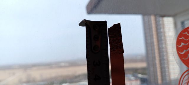

只看该作者 19楼 发表于: 2021-12-29
回 logicalmetal 的帖子
logicalmetal:导体直径大则带宽大,直径小则带宽小 (2021-12-28 11:09)
老师您好,1.2cm宽的铜胶带,和1.2cm粗的铜管,效果等效吗
