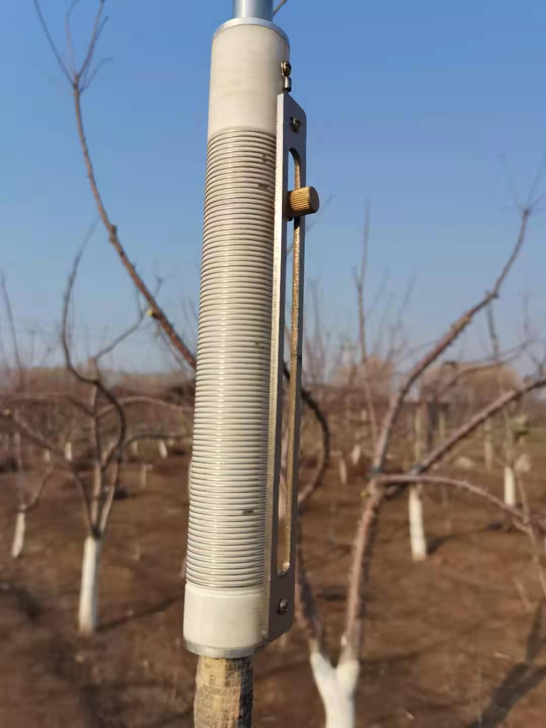

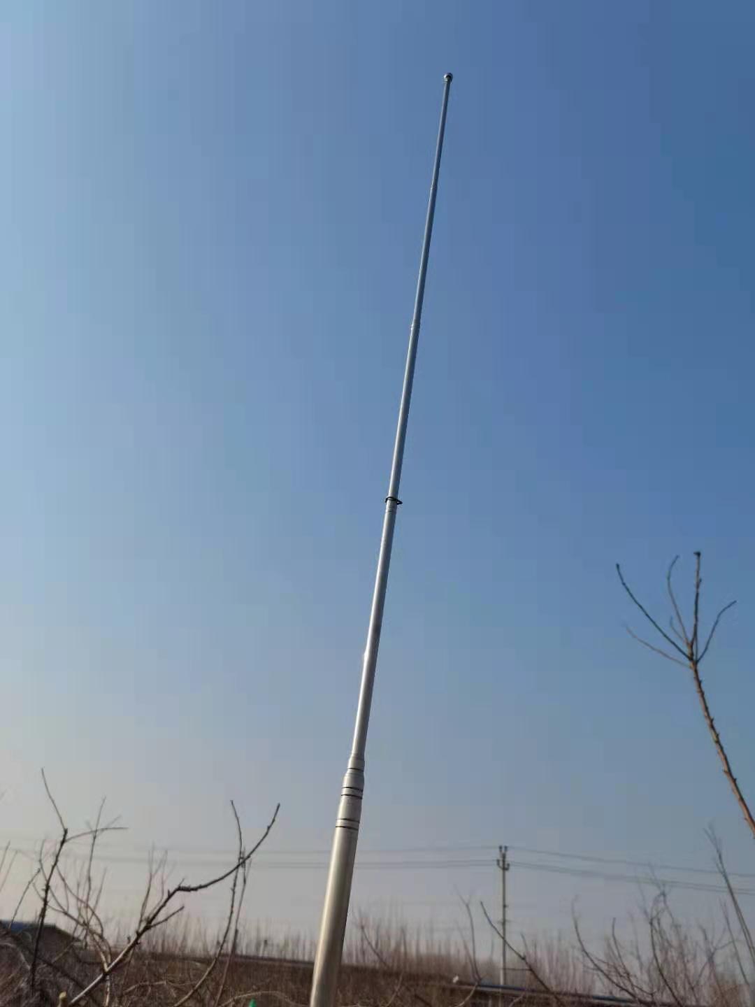

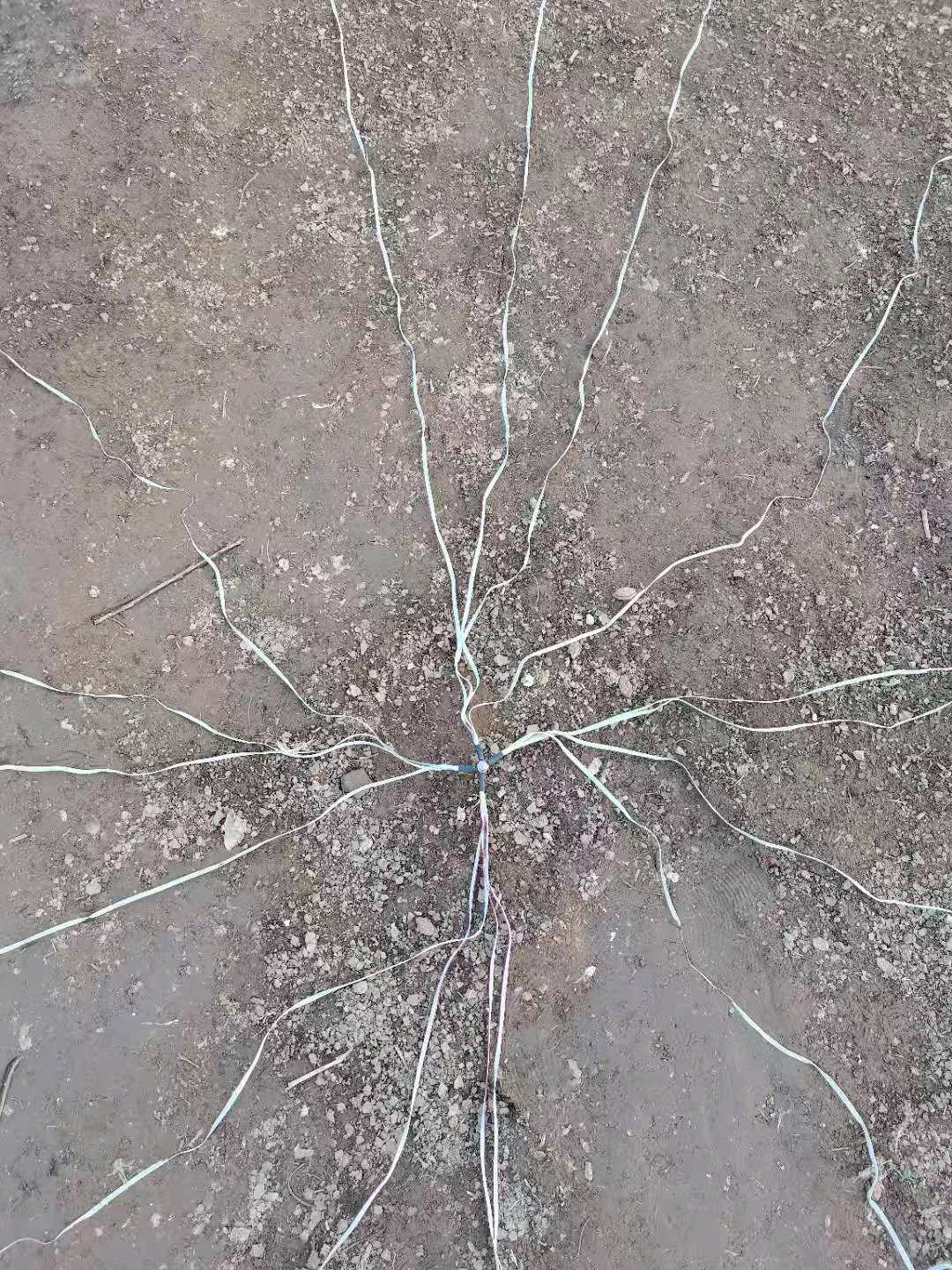

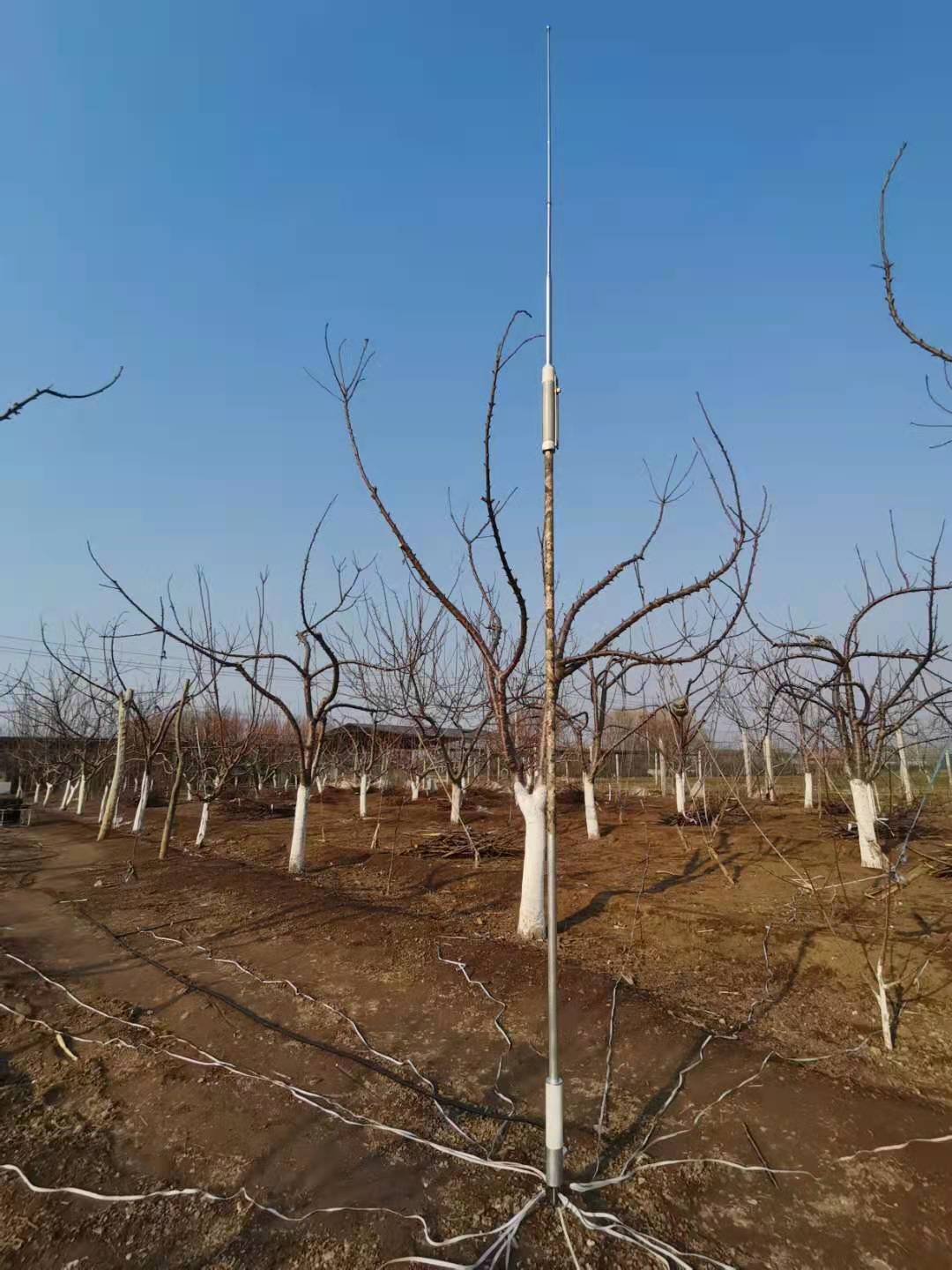

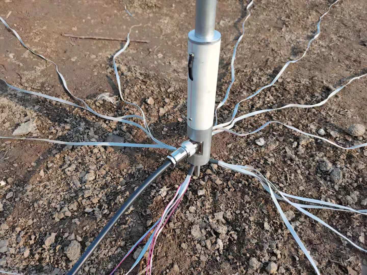

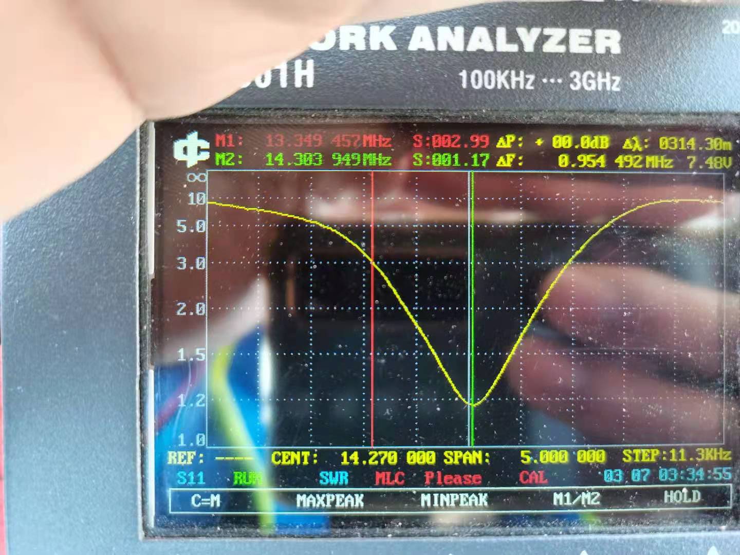

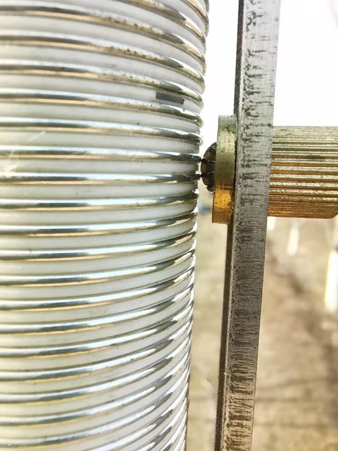

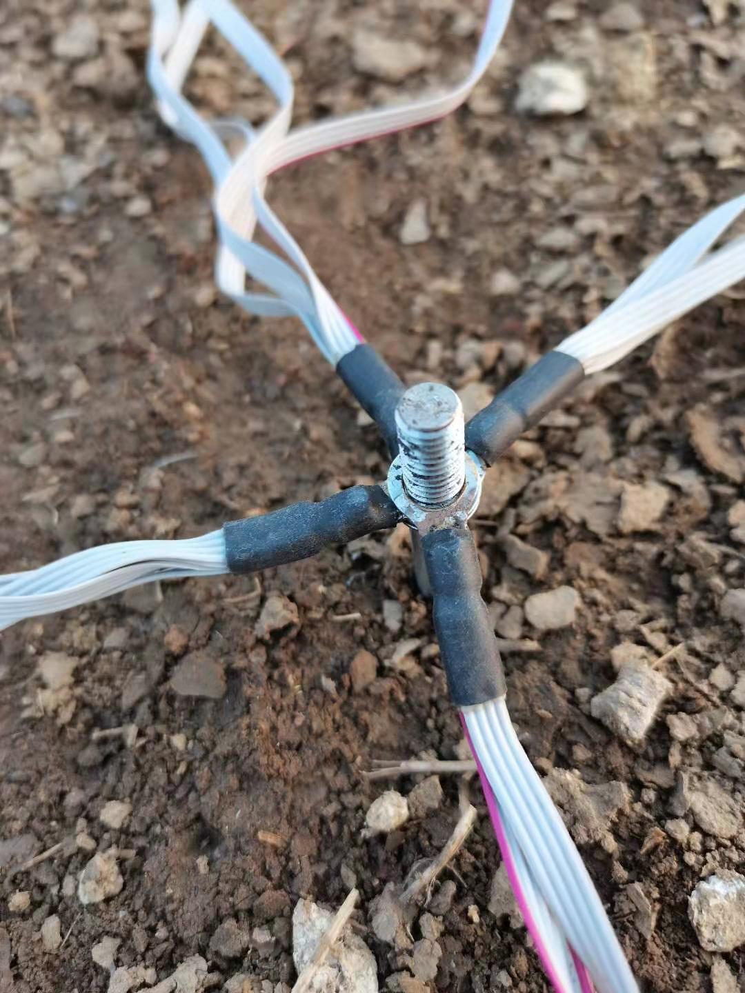

去年疫情期间闲来无事加工了几根PAC-12天线(见以前的帖子https://www.hellocq.net/forum/read.php?tid=367787)节后工作忙一直没来得及测试,最近抽时间又做了几次测试数据和效果都不错。剩下几套出给有需要的友台,前提动手能力强最好有天线分析设备的HAM,这样调整天线更为方便。虽然是加工的全新天线但是当二手出故没有售后不退不换望见谅。欢迎喜欢研究和实验有动手能力的友台购买,前5名赠送轻量接杆3根(自配螺母转接螺丝),地网排线10米。    无商业包装   全套售价:350元(包邮到火星) 微信:40300308 电话:13810106669
全家福

地网
地网

中部加感还是挺有意思的,电感调节触点做的不错,

效果还不错!数据在楼上,7M\14M\21M\29M驻波都在1.2以下,改天上通联视频!产品还有!

BG5FCH:中部加感还是挺有意思的,电感调节触点做的不错, (2021-03-24 10:02)
谢谢!纯属研究娱乐!
