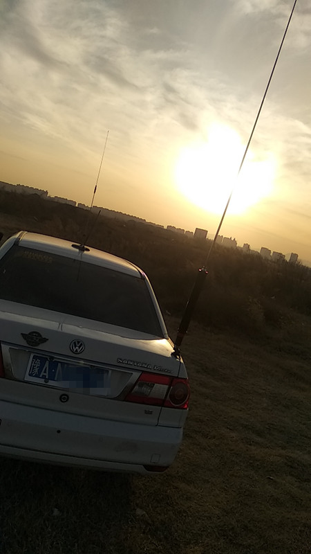

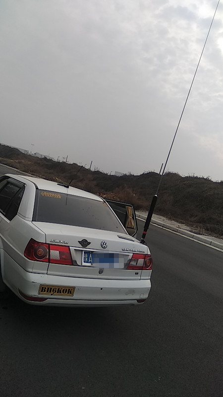

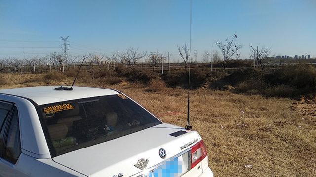

闲着也是闲着,最近折腾下车载天线。。。

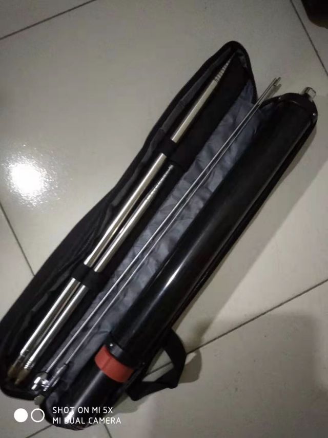

入手了一款BD4ACW荣誉出品的M130A车载自动天线。。
老鹰20M波段的车载苗子。。另外配置了两根拉杆(2.5米和5.6米)。
自己做了两片地网。。。
谈下体会吧。。。
首先,感觉实用性最强的车载短波天馈方案就是搞根单波段的苗子吧,想好好折腾的可以
搞自动天线,再加根长的拉杆。。。80米至6米的随便跑着玩。。。
其次,车载GP自动天线的效率还是不太高,特别是近距离的通联效果明显不如俺家里架的倒V ;
其辐射特性决定的吧。。。
再次,车载系统应急或是短时间使用可以,打比赛就不太合适,辐射的问题还是要考虑的;

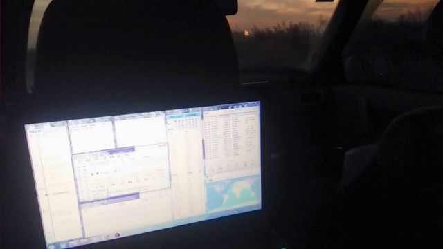

最后,车载系统对电脑的干扰比较大,N1MM经常与电台断开联接,另外,车载电源升压后
给笔记本供电时对电台也会造成很强的干扰,不利于长时间比赛;
接地非常重要,地网片的效果不明显,振子的长度不要超过波段的四分之一;
M130A这款自动天线做工还是不错的,初始化时间稍长点,其后,只要不换振子,在其它波段调谐时间非常短;
换上合适的振子,基本可以把驻波调整在1.5以下,甚至更低。。
需要提醒的一个问题是,车载自动天线初始化调谐时供电电流会比较大,最好车子别熄火啊,小心车打不着了。呵。。

底部加感吗?如果搞成中部加感,会不会更好

中部再顶部加感就更爽

你包里最粗最长的那根,是抄网杆吧

5.6米的拉杆。。。。

1、“其次,车载GP自动天线的效率还是不太高,特别是近距离的通联效果明显不如俺家里架的倒V ;其辐射特性决定的吧。。。"
    这个是由GP天线的发射仰角决定的,GP天线仰角低 不适合近距离通讯。
2、“再次,车载系统应急或是短时间使用可以,打比赛就不太合适,辐射的问题还是要考虑的;最后,车载系统对电脑的干扰比较大,N1MM经常与电台断开联接,另外,车载电源升压后
给笔记本供电时对电台也会造成很强的干扰,不利于长时间比赛;”
    干扰是来自辐射,可以在USB线换质量好一点的,或在线上缠绕磁环解决,这中TV1干扰是一直是困扰无线电爱好者问题,通过加强接地、磁环....
    等很多种方式解决;还有可以在天线根部端 的馈线上夹 磁环(小配件袋理有)。
3、“接地非常重要,地网片的效果不明显,振子的长度不要超过波段的四分之一;”
     GP天线的地位确实非常非常重要,地网是模拟GP天线的另外一个臂,地网同时也是天线的回流路径的一部分(和大地耦合),地网的好坏也决定着效率的好坏;磁贴地网其实不叫地网,里面有一片铜皮和车壳铁皮之间有一定的间距,也就形成了电容,电容隔直通交,但不同的容值对不同频率阻抗不一样,有阻抗就阻碍电流流动(简单理解),也就是解释了在某些频率上效率不太好,这种电容叫“磁贴地网”是对地网的侮辱(薄片电容还差不多),奉劝兄弟们别再交昂贵的智商税了(自己做也就20-30元/2套),不到万不得已不用,除非实在找不到接地点,一般车载短波系统最好的接地是用铜编织带线直接接到车壳螺丝,就近接地,铜编织带线越短越好越粗越好。
     车载短波的地网比楼顶、阳台的GP天线好解决,一根粗又短的导线接到车壳或车辆大梁,完事。
4、阳台、楼顶装GP天线:地网也没那么可怕,最好的方式是:按照1/4波长截取导线长度,每个波段2根以上,越多越好,比如实在没空间拉地网
     那就拉N根2.5米或5米长的,还是越多越好,5米长比2.5米好;也可以借用大面积的金属栏杆、防盗窗框...
     楼顶可以借用避雷带,是否每个波段能谐振看RP。
5、GP天线效率和天线长度成正比,M-130A可以在行驶中用标配钢丝阵子,停车时使用M10接口的拉杆阵子,也可以放个气球带个40米线上去玩个 160米也不是问题。
