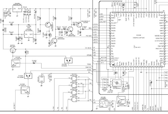

1)  當短按開機鍵, 快速調頻率的公仔圖示沒出來, 有時是直接關機.  估計跟CPU的CPUSW程式控制有關連.
2)  連綫咪插的J1017第8腳電壓不到1V (現時變成3V), 按開機鍵降至0V,  Q1031是一直導通, 有5VUS輸出.  如改以電池供電, Q1031截止, 沒有5VUS.  Q1032應用作供電來源的判斷, 透過D1029拉低EDCD腳電位.  接Q1032基極的DC/BATT 呈現電壓2.7V, 是EXT-DC綫的13.8V經兩顆100k電阻分壓而來.  我一直不明, 這不是把Q1031柵極經D1029/Q1032接地, 令Q1031在關機時亦導通嗎?  希望有老師能給我解惑.
換屏使用了幾星期後, 嘗試更換Q1031及D1033, 沒作用處.  U段發射有點狀況, 在某次測試時連按了多次PTT, 機器就真的無法開機, 短暫6-7秒著機沒了.  心再次下沉, 不會是CPU掛了吧!  反覆重看貼文, BG4IFX 有以下敍述:
按顺序来,要是CPU不工作,先测CPU有供电吗,时钟电路工作正常吗,复位信号有效吗,找个示波器测测晶体那有没有波型,1脚复位电路工作正常不,复位信号是低电平有效,然后变成高电平,你可以测测加电后1脚电平是不是高,要是一直是低CPU是不能工作的,CPU初始化完成后才会去读那个24LXXXX,可以用个示波器测测5脚6脚总线上有没有信号,来判断程序走没走到这步,
    我看你还是先判断一下CPU是不是正常工作了,
幾個月前買了台示波器來學習,  正好用來檢查.  電池供電模式下測試, 按開機鍵幾秒內, 5VUS有效, CPU時鐘有19.820MHz波型, RES +5V, PO-DWN +5V, EDCO +5V, CPUSW +3~4V(不穩定), POW-ON 電壓瞬間上升就下降, 24LC128的5及6腳有起伏信號.  EXT-DC供電模式下測試, 情況相同, 5VUS是一直有效, 試把Q1030 out 接地, 開機繼電器吸接一聲, 如同按開機鍵.  CPU似乎仍工作, 是否內部程序跑了?  沒有頭緒下, 見各貼文都提及更換 24LC128, 雖不明其道理, 反正無計, 值得一試.  若無效, 唯有先收藏它, 等緣來時再續維修.

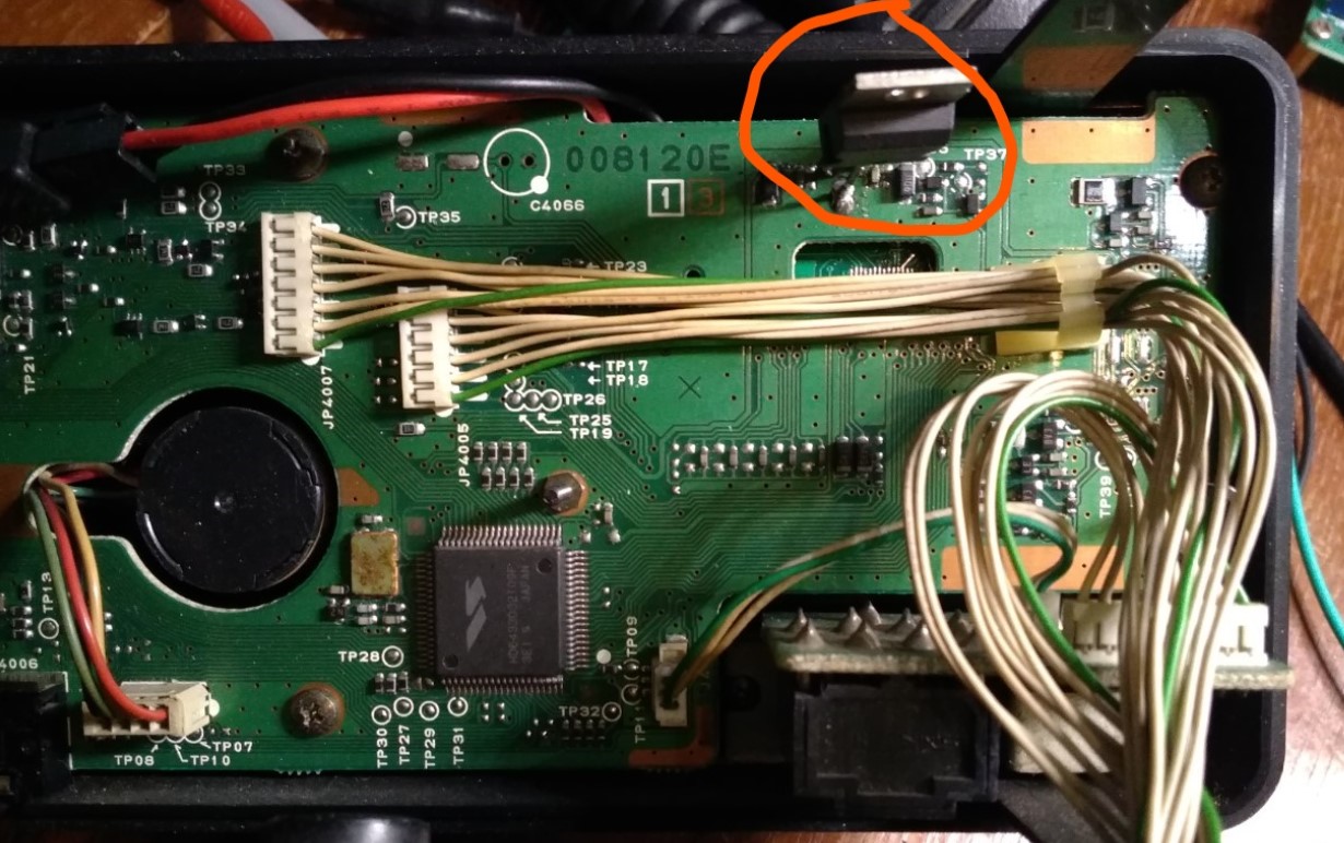

換上新EEPROM, 首次按開機鍵也是沒反應, 按了幾次才重新聽到繼電器吸接聲.  奇怪事情又來了, 把手指按在連接面板的J1018插座 RXD/TXD位置時開機, 偶然竟保持住, 雖然還是沒正常工作, 但POW-ON保持5V, 正常8V電壓輸出了, 風扇一直在轉 (以前沒有留意, 不是應該發射或過熱時才啓動嗎?).  同時留意到電源顯示電流逹1.1A, 就算長著風扇也不應這麼高吧.
既然面板保持8V供電, 但TFT屏沒有著, 原在LCD背光的LED燈亦沒有著.  量度面板5V穩壓管Q4013輸出, 袛有不到2V, 懷疑它壞了.  拆下來檢查, 試加電到in腳, out腳有5V輸出, 似乎沒壞.  於是以5V接到電路上, 電源有限流保護, 先調低一點, 接上時電壓下降, 當調大至700mA, 5V電壓回復正常.  這明顯不妥, 慶幸面板CPU沒明顯升温, 應該不是它短路壞了.  手上有只大的7805, 就直接焊上.  先以8V供電試一下, 5V輸出正常, 雖然穩壓管很快就有點熨.
把面板接回主板, 久違的開機beep聲再出現, 可惜TFT屏還是沒亮起.  另外開著的時間維持了好幾分鐘, 風扇仍舊在動, 做了些量度, 主板及面板CPU時鐘都有正確頻率的波型, TCXO-9亦有22.625MHz波型.  趁這短暫的幾分鐘, 測試了轉換頻段模式按鍵, 調整音量, 都有反應.  於是接上藍牙CAT, 能夠控制電台, 但當變更頻率時會有beep聲.  調較到FM廣播及AIR段, 能收聽.  隔天再檢查時, 開機保持的時間又回復袛有6-7秒.  奇怪的情況再出現, 當用手指按在主板CPU 21-40腳那邊來開機, 可以保持著機.  這點不是偶然, 而是可重覆, 實在頭大, 亦因此驅使我想了解故障的真正原因.  看來兩粒CPU都還能工作, 問題究竟出在什麼元件, 暫時沒了頭緒.  下一步先要修復面板異常取電的情況, 或者到時其他故障都能解決.
