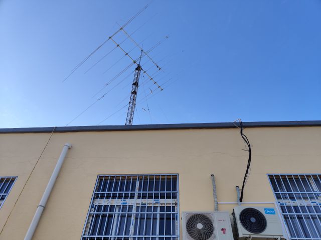

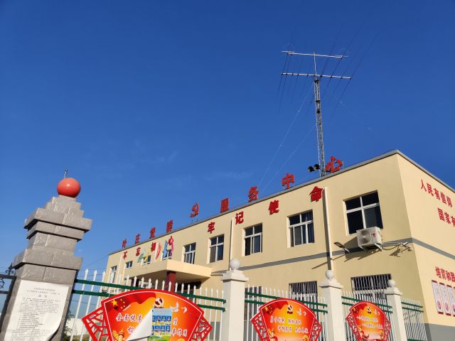

塔高12米,今年5月成立基地的时候新增一支40m八木,填补了BY6LY没有40m 八木的缺陷。
海拔近400米,周围视野很好,要是基地没太阳能LED夜景灯,也许是观星的好地方。

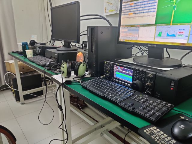

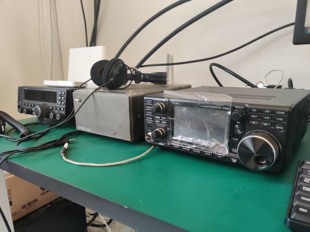

主力7600  辅以 450D

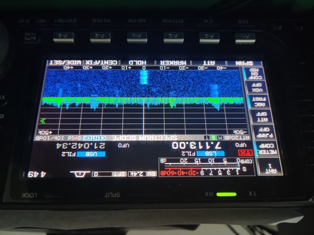

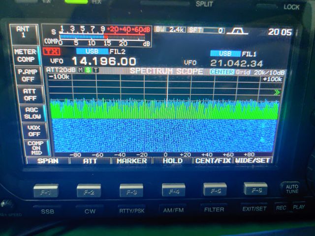

第一天晚上排除干扰源后的S表和频谱,这是第二天早上拍
噪音原来是来自基地的霓虹灯劣质供电装置,有个定时机制,因此第一天上午干扰才会突然消失,而到晚上7点又自动开启,损失了共计2个多小时宝贵的黄金段。
再来回顾一下照片中楼顶的霓虹灯字牌,S9+20的凶手

霓虹灯,能否强制关掉?

比赛的时候断电就行,平时正常用

以前在农家乐搞比赛,底噪59+20,后来老板随手把装饰用的条状LED灯带关了,瞬间全世界都安静了……
排查自己基地干扰,先把能关掉的照明设备全部彻底断电关掉。

电源适配器很垃圾
