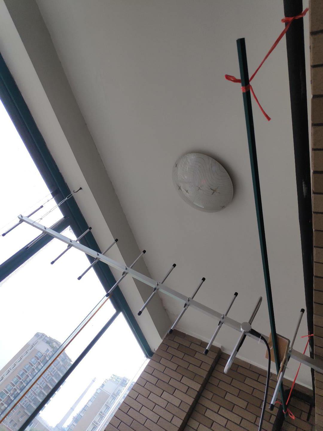

    我有一个十单元的U段八木天线。
    起初吊在阳台里,可以手动调整角度,但是可调角度有限, 而且在阳台里,收发肯定有影响。

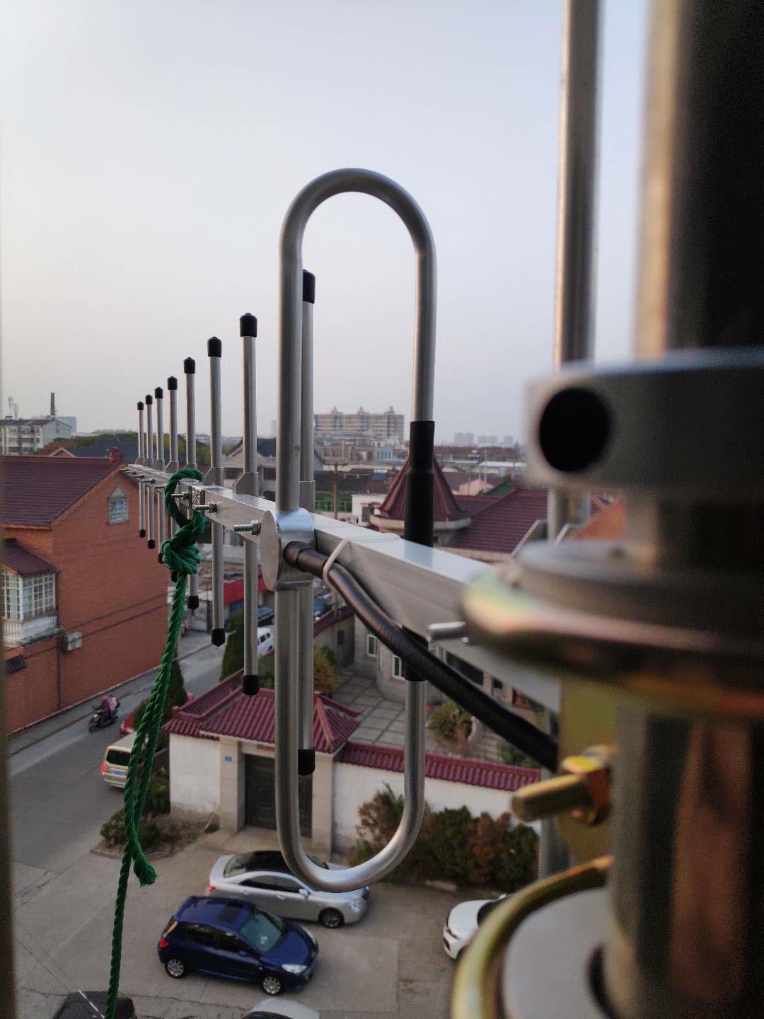

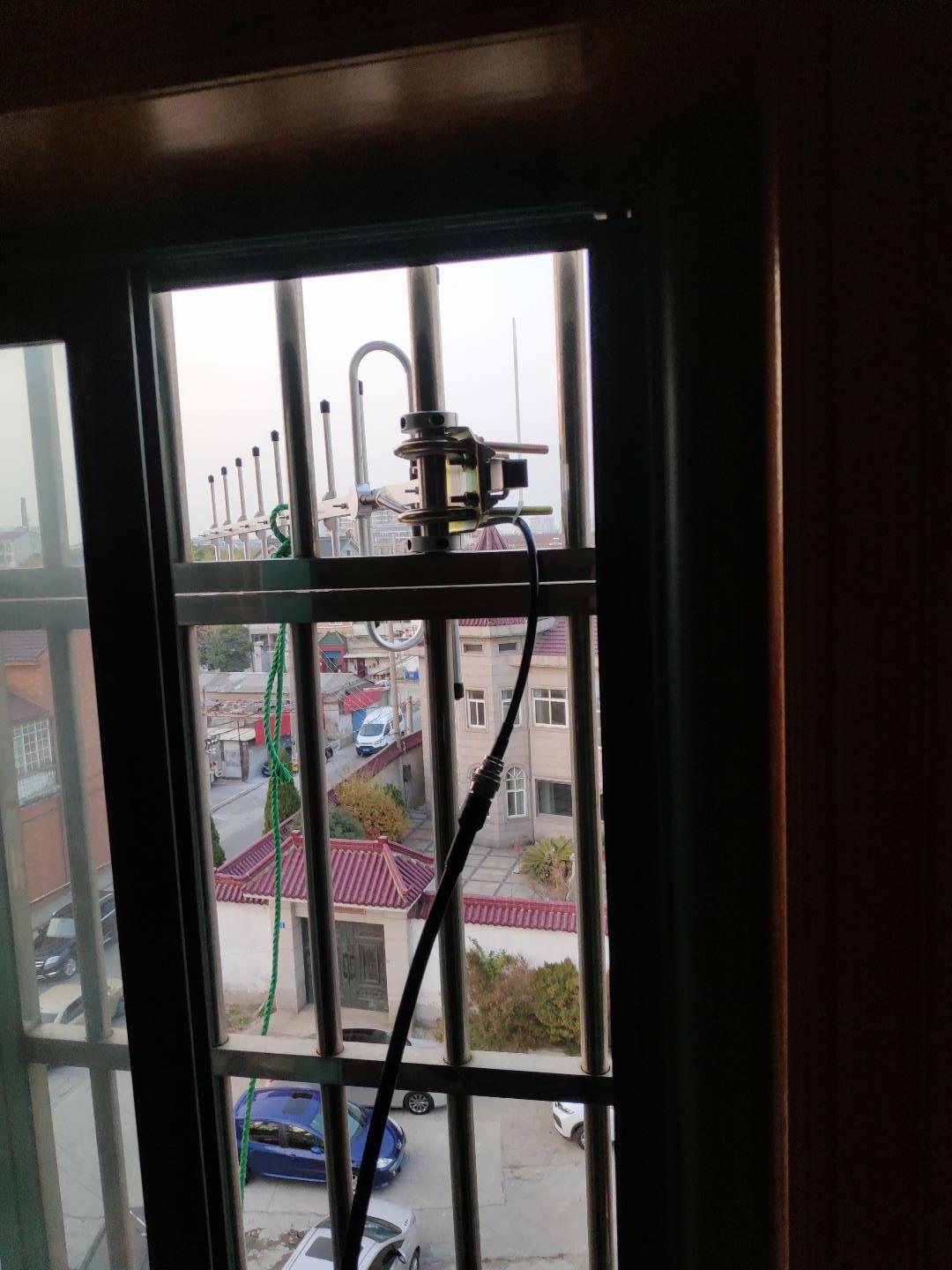

    于是我利用不锈钢防盗窗的一根杆子当固定杆。上下安装2个直径正好的止动环用以限位,中间安装2个稍大直径的止动环,可以转动。套上天线的u形箍,再把天线装上,旋转角度接近180度。为了增加安全性,,我在中间绑了个安全绳。
    不过有个缺点就是墙上没洞,每次使用必须开窗,在冬天那叫一个爽。不用时馈线接口还要套上防水袋,比较麻烦。
    不用时转到贴墙位置,本来准备弄个卡箍或绳子绑绑的, 防止晃动。由于偷懒没高兴弄。
    我的楼下是商铺,窗下是小区外面,是块空地。应该时晃动的原因被投诉了,说有小孩在下面玩,万一掉下去就不好了。
    虽然我对自己的天线有信心,但是人家不放心。而且这是涉及安全方面的问题, 与有证无证没关系, 我只好忍痛拆除。 再吊回阳台里,这下不会被投诉了吧。
