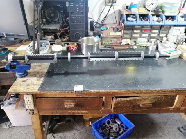

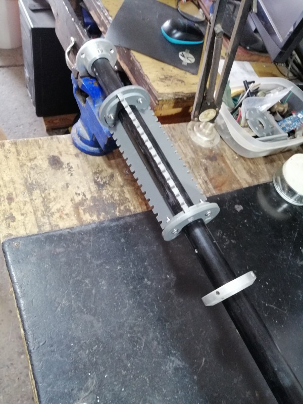

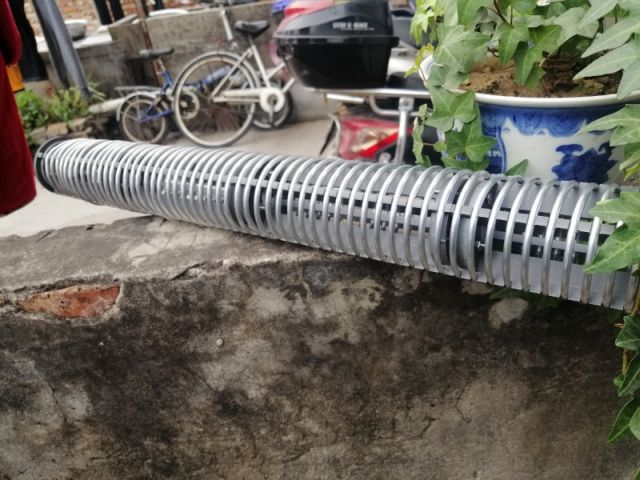

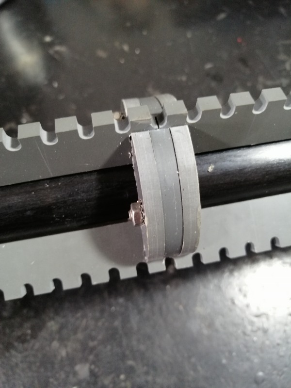

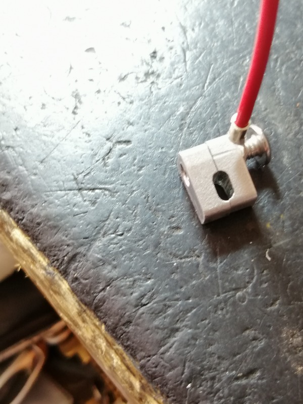

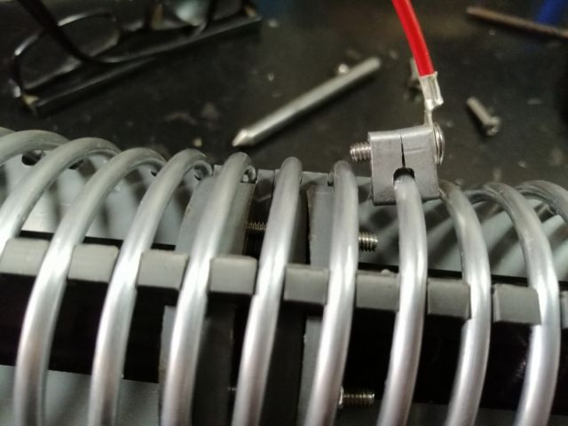

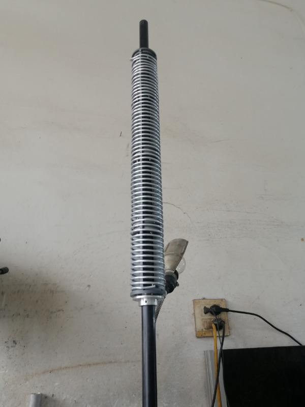

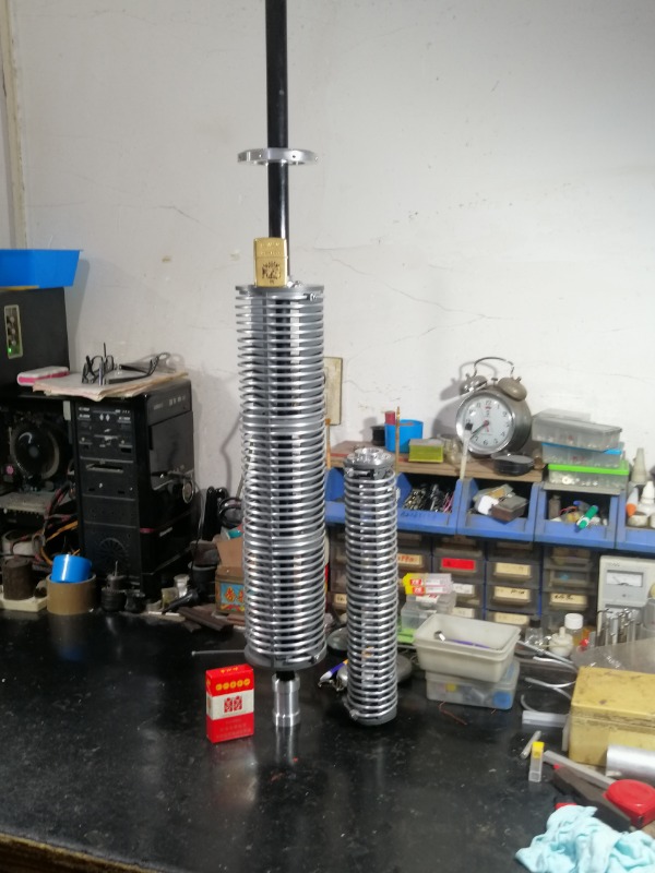

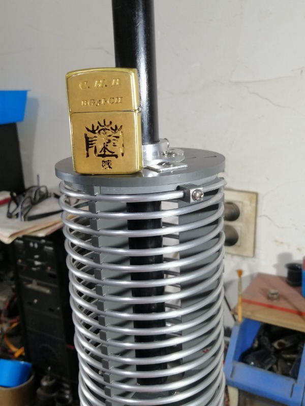

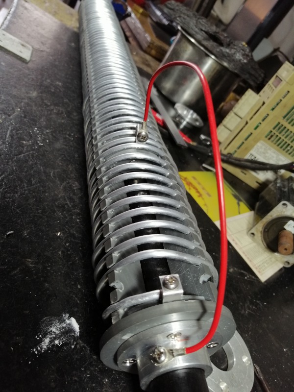

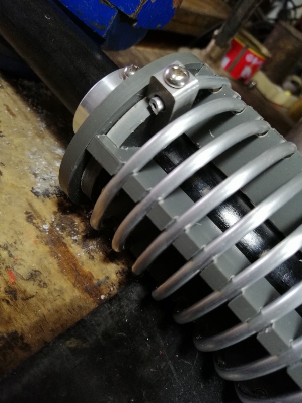

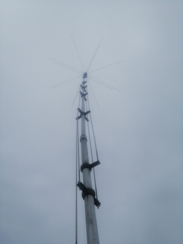

线圈外径105mm,采用3片螺纹片支撑,片与片之间跨度太大,在复绕上架时容易造成不均匀详细,这个已是第二次复绕了,安装上链接件,就可以单波段测试

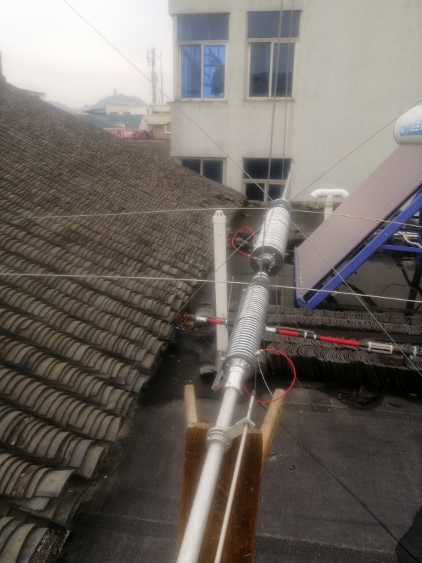

本想月底前测试一下,可惜一直下雨,没法上房

1.5:1的长比直径,试试!

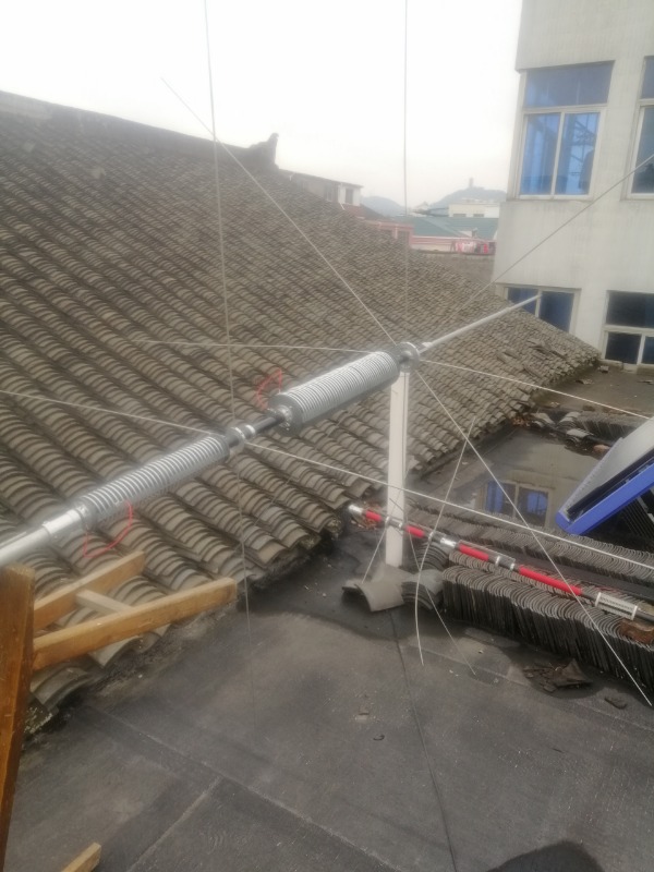

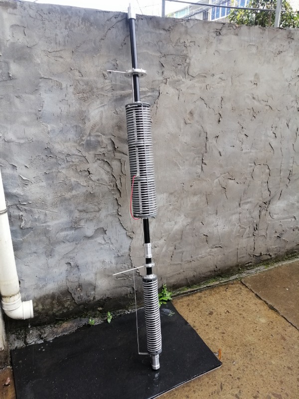

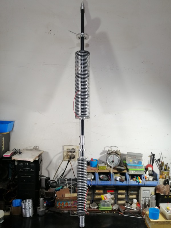

趁着清明假期,测试了一下近段时间折腾的玩意,先上真相。
地盘6米,线圈单元1.35米,顶杆1.6米,立杆1.55米,总高度10.5
米。
由于线圈骨架太重,一个人竖立安装比较困难,竖立好后由于无法保持天线的稳定,出现倒杆事故2次,第一次砸了邻居家的几片瓦,第二次看看无法保持,直接引导它倒向安全的地方,线圈骨架承受了两次事故的破坏性测试

理论上可以用在任何需要电感的地方,关键是如何和你的的零件配套的问题,这样一来需要重新设计你需要的参数,线径螺距外径,这样一来做一个两个,时间成本就会很高,

便携式比较困难,如果野外使用,不如搞个到v来的轻松,或者采用43英尺的拉杆,

春哥,屋顶叠这个瓦片需要 水泥或泥巴 吗

bg8srq:算了,你直接做笼状天线得了,本坛目测还没有人做过。据说带宽大得吓人,承受功率也吓人。 (2020-04-05 18:26)
错了 。目前的情况 。40米波段的带宽比G8都大可以达到250khz。80米的带宽少于G9只有36khz 。
两个波段呈容性 。从目前的设计来看性价比低于G9,并不适用。
分析了一下 。40米和80米的线圈直径是不同的 。由于加大了线圈直径后。这个线圈就类似和电容帽一样的功能,在加上实质的电容帽。你的天线不呈现容性才怪。
原想加大线圈直径可以改善带宽的问题。却不曾想会出现现在的情况,
现在这思考。减少线经和骨架直径,或者去掉电容帽,来做天线的协调
姓名:陈宏彬
呼号:BG5FCH 省会员号6015
 支付宝:18905769923@189.cn
http://bg5fch.taobao.com
FCH  G8 销售发布中

居然敢用碳纤管
离线BG5FCH
2573
只看该作者 35楼 发表于: 2020-04-11
回 bd8cb/8 的帖子
bd8cb/8:居然敢用碳纤管[表情]  (2020-04-11 20:46)
如果不是贵手的键误,老大你看走眼了 。小的从来就不用碳纤管

中间那段黑管子?
离线电离层
5856
只看该作者 37楼 发表于: 2020-04-18
电容帽距离大线圈太近了?
