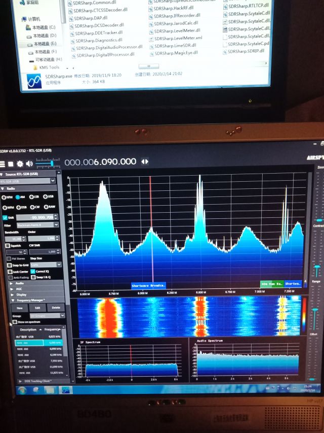

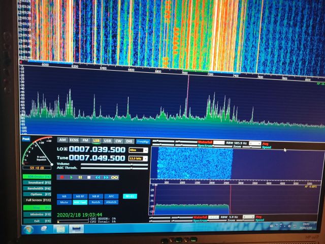

用两个SDR软件来使用它,都发现,频率偏,特别是在HF上,偏了500,比如在7050上,要在7049.500上才能听清楚语音。在广播和UV上还好点,我估计也偏,但是这两个波段上偏这么点估计不怎么仔细听还无所谓。
这个SDR#软件,由于家里的电脑比较趴,所以这个软件比较占系统,但这个软件声音不错,我请教下怎么调偏频啊。
这个HDSDR软件,比较适合老电脑,占系统不大,但是声音不行。我想请教下,也是偏频,也不知道怎么调。
两个软件用下来,基本都存在偏频,我感觉是机器本身没有校准和标定频率。7050 要在7049.500 可以听清语音,请教下坛友,上面两个SDR软件怎么调整偏频的设置。

找 10MHz或15MHz 的信标台 ,调整PPM的数值 修正频率偏差

问题解决了,里面可调,谢谢BA5ABA的指导。

我手头的淘宝买的RTL2832电视棒,一般都偏差在-25PPM上下,在设置里调整一下即可。
