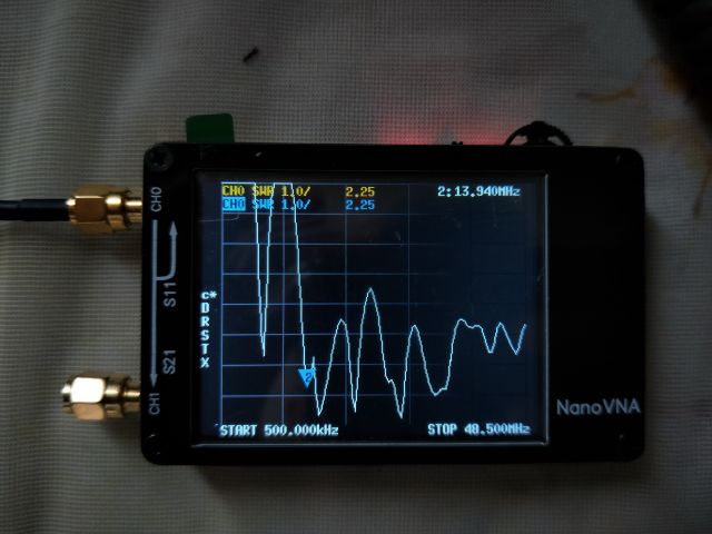

60c与nanovna对一副端馈测量对比 [复制链接]
离线4319364
1029
只看楼主 倒序阅读 0楼 发表于: 2019-07-28
两个机子测试结果曲线基本一致。60c纵坐标变化比较符合视觉感受,驻波越小格子越密,一目了然看出那个点最低,可以快速调过去看是什么频率。vna纵坐标变化不是指数型,驻波较低时不能迅速看出哪个点最底、驻波大致多少,游标调到那个点才能知道具体数值。另外vna没有电阻、电抗曲线。

四倍的差价并非浪得虚名哈哈哈

nanoVNA都是开源的,可以自己改,上位机程序也都提供了,自己想咋看就咋看。

101个采样点,步距(进)小点也许会好些

VNA的参数都是SWR,你调个史密斯图出来不就有电阻了

是楼主不会用而已,nano有专业的史密斯图,更方便看,就是不知道准不准

VNA没有电阻电抗曲线还敢叫VNA……拖出去
小声说一句,KVE电抗只能测绝对值,无法判断感性容性,检测电路天生特点

目测楼主不熟悉VNA。。 不过现快一年。 估计也知道正解使用方法了。
