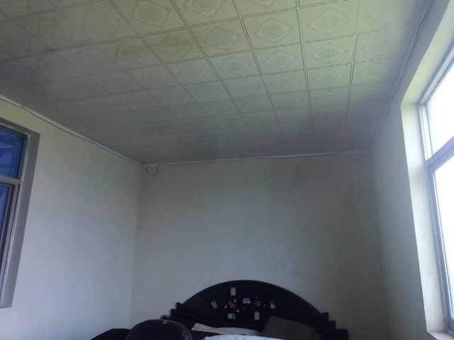

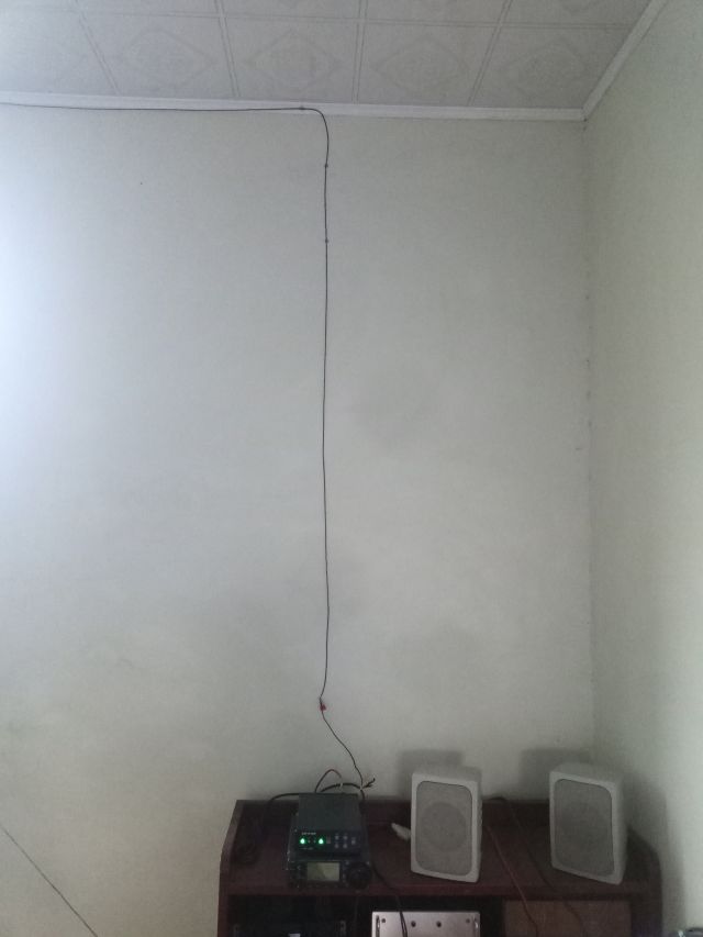

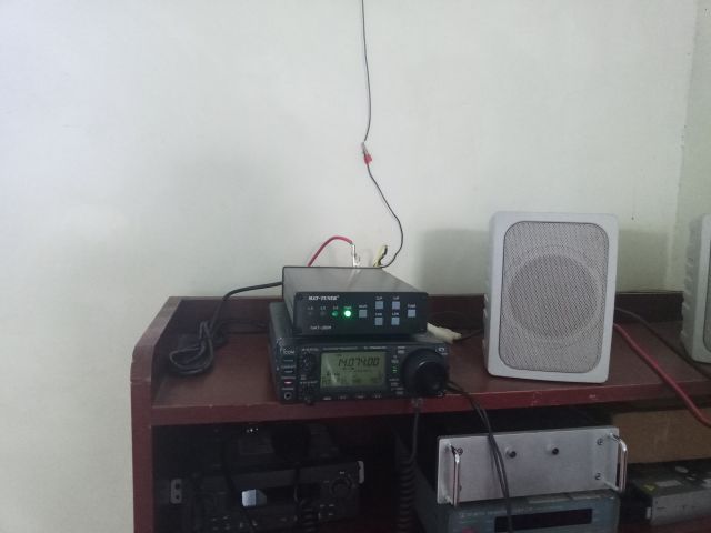

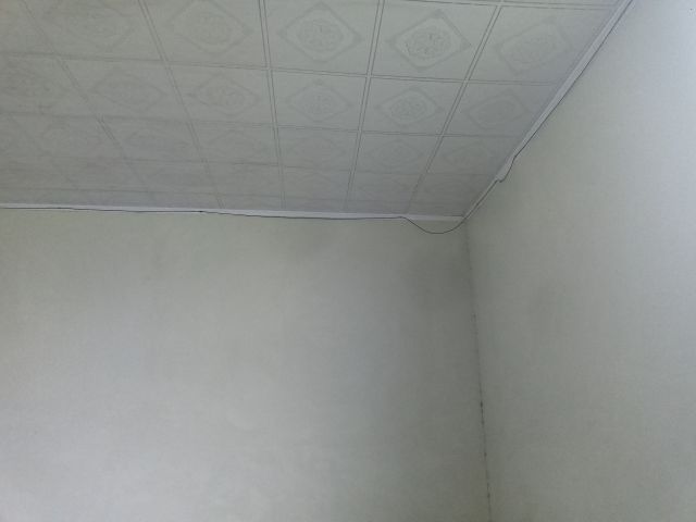

最近脑子萌生一种室内天线的应用,由于自己有一台室内型自动天调,可以直接长线天线使用,一直没有机会体验,酷暑天没办法在室外拉长线进来,结合ARRL的天线手册和QRP小功率指南,以及QST杂志相关内容,Youtube上国外HAM的经验。截取了大约13米的细铜线作为长线天线辐射振子,屋子天花板的长宽比是3:5。先从电台室的天花板开始绕个开一个缺口的口字形状,从天花板垂下接天调,地线就一根10米左右的电线。
从10米到40米,15米和17米 可能阻抗太大,无法调谐。

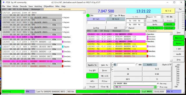

14M以上的高波段基本没有电台,主要在20米测试,断断续续收发,基本上接收也就周边2000-3000km  首通是HL5,当时是30W左右。后来想如果以后是便携小功率电台在无法架设室外天线的环境下这样的应用效果怎么样呢,于是把输出调最小,以QRP发射,效果还可以,满足随便玩玩的需求,日本0-9区拿下没问题的。
不过长度还是有点短,想玩低波段还是要增加长度提升效率。
对于这样的天线应用也可以同理可得,其他类型的线天线也可以这样做,最好搭配天调,最好是顶楼的房间,砖木结构的建筑,远离金属等易吸收电波的材料。
此举也是一种为无法架设室外天线的无奈之举,以此为HAM,SWL的另取之方法。

离圈梁的钢筋有点近了吧?

昨晚用长线 on air  IC-706输出30W,还偶遇哔哩哔哩上的BH9EMQ 并做QSO,对方 RST收-11db
