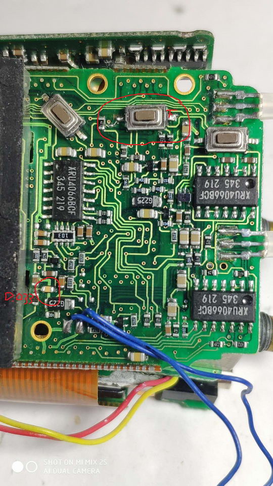

最近在咸鱼上丹东有出一批TH-78A集群机,成色很好是常规CPU,买了一台到货进行恢复,希望HAM有帮助
离线bg3kir
31
只看该作者 1楼 发表于: 2019-06-06

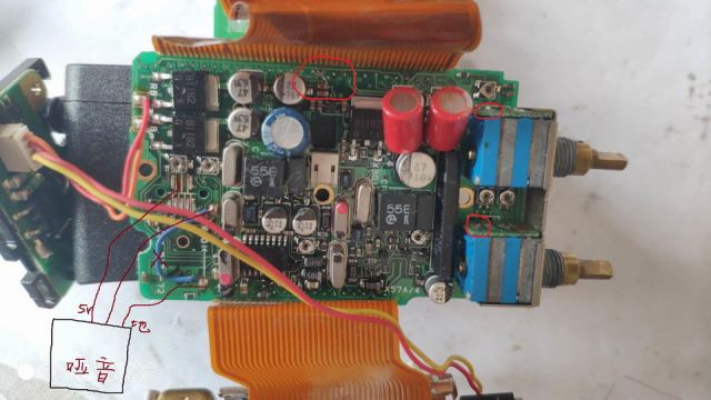

为了上中继安装个小哑音板(8个音),按图表示安装连线就行了。在咸鱼齐齐哈尔有朋友出这种哑音板,去掉哑音板上的稳压块直接连接5V,哑音输出线焊在剪断线连接电阻的另一端(插座一端),安装哑音板忘拍照片了,一般用88.5就够用了。
折腾完成,很新的建伍TH-78A对讲机拿在手心情很不错哦!
老HAM都希望拥有这部机器!

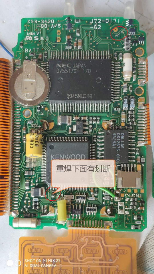

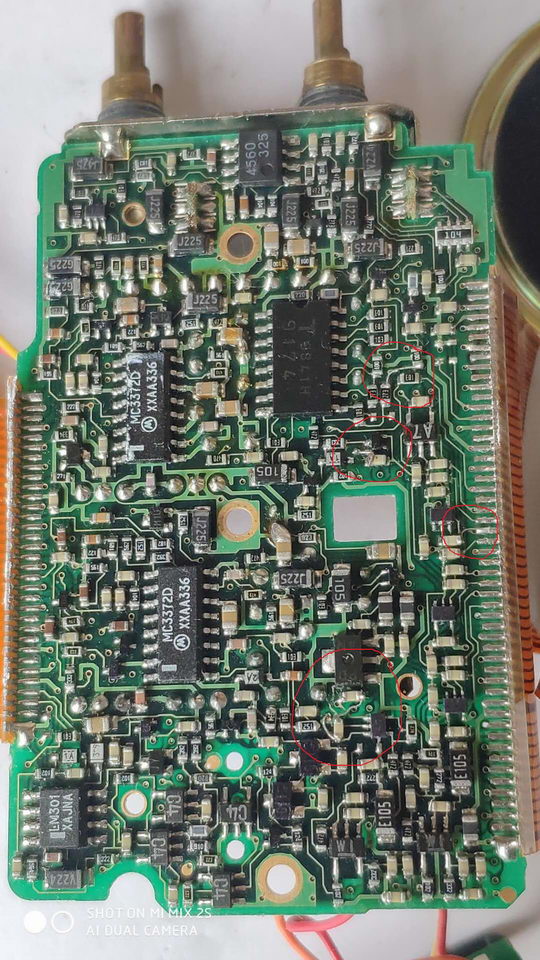

忘说了,CPU上脚有一处两脚连在一起,需要焊开

只看该作者 6楼 发表于: 2019-06-17
画圆圈的要短接吗,图片不太清楚,有图纸标注就好了
离线小小孩
139
只看该作者 7楼 发表于: 2019-06-17
N年之前,恢复过12台。楼主是个细心人。
BG5HXE
浙江省杭州市
QQ:839525032
离线bg3kir
31
只看该作者 8楼 发表于: 2019-06-18
回 方世宏 的帖子
方世宏:画圆圈的要短接吗,图片不太清楚,有图纸标注就好了 (2019-06-17 11:44)
对比实物,就是划开的重新连上
