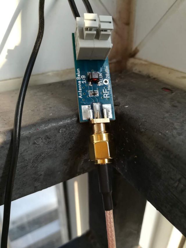

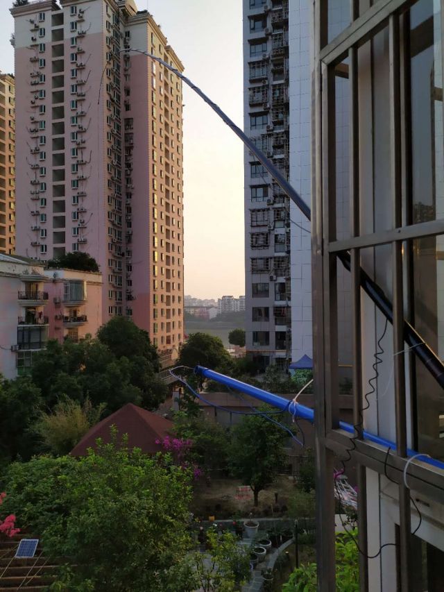

我由于没有呼号和操作证,只能玩接收,不过听听火腿们交谈,顺便学习一些无线电知识,还是很有意思的。但是由于接收环境不好,尝试了长线、鱼竿(长线鱼竿都不是很规范的那种)、小环等,要么底噪太大,要么调谐麻烦,都不太满意。根据conjuring网友的指点,把小环取掉调谐电容和耦合装置,两端直接进1:4巴伦,由于手里有一个1:9的微型巴伦,就用1:9的巴伦代用了,实际接收效果超过我的预期,而且是超宽频,不用调谐,从中波到调频都有很好的效果,在7050几乎随时都有声音。图中上面是鱼竿挑着一根长线,下面蓝色的PVC管是简易小环。

是上下两根杆子组成了一个不规则的环吗?

不是,上面的杆子是原来用的,鱼竿挑了一根十多米的导线,下面的蓝色杆子才是小环。小环信噪比要高得多,很多情况下小环能听到语音,而长线只能听到很大的噪音。

我的理解,不知对不对,天线仅用于接收的话,是否谐振影响不大,因为谐振时虽然信号得到增强,但同时谐振点附近的背景噪声也同样增强了,往往弱信号就被噪声淹没了,因此,更重要的是信噪比,小环天线有方向性,可以通过调整天线的姿态避开部分干扰源。
而发射的时候,效率很重要,所以需要谐振。
实际对比使用的体会是,长线天线和“宽频小环”各有优势,长线由于信号较强,可以直接带动无前置LNA的机器,如廉价的Q通道直采的电视棒改装的sdr,接收广播很好,但弱信号则被噪声淹没,而宽频小环用在有LNA的接收机甚至收音机上,接收ssb弱信号很好,但在廉价sdr上就很吃力。

昨天晚上又作了一些新的试验,把上面那根钓鱼竿挑出的长线自然下垂的部分收回来形成一个周长十多米的大环,同样经过1:9巴伦,结果发现,中波非常好,短波略差于小环,调频部分很差,应该是导线太长电感较大,高频被抑制了。
综合来看,我的非谐振小环比较均衡。材料是2.5平方的铜线2米,估计把铜线改成3-4米的馈管会更好一些。
由于大环、小环在同一个垂直面上,可能会有相互影响,测试结论不一定准确,供大家参考。

我家住6楼,楼层总共16层,在4楼有一个大的平台,图中可见放花盆的地方就是4楼的平台。
我的小环很简陋,2.5平方毫米的单芯铜线,周长2米。做对比试验的时候主要用了icom r72,也用了廉价sdr。

刚才把那个帖子找到并仔细看了一遍,后面似乎并没有令人惊喜的结果,也听了作者的对比录音,感觉还不如我的小环和长线的差异明显。
屏蔽环的主要作用是消除电场信号的干扰,但我个人认为在这样的小尺寸结构上,电场干扰的主要成分是共模信号,后面通过一个巴伦就可以抑制了,另外,我认为在接收天线没有必要费劲去调谐,谐振不能提高信噪比,与小环天线以增益换信噪比的思路相矛盾,不如把电容的位置安装一个巴伦,还方便。一般接收机甚至收音机的低噪声前置放大能力已经足以弥补这点增益损失了。
当然,这个屏蔽环制作很简单,有空还是可以尝试验证一下。

是的,条件限制,没法架得太高或更远,另外手头没有4:1巴伦,就用现成的9:1巴伦代替的,但就是这样效果已经超出我预期的好了。
