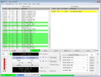

wsjtx-1.9.1 FT8最新版本 [复制链接]
离线bd3oox
99
只看楼主 倒序阅读 0楼 发表于: 2018-08-28
附上官方下载地址
http://www.physics.princeton.edu/pulsar/K1JT/wsjtx.html
73!
