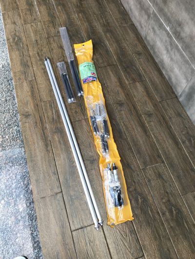

考虑到方便拆卸,以这种方式安装了台湾驰鹏的HFV-5.我只装了3个波段,7、14、21,7050驻波最小,1左右,但还没通到台。14.270小于1.5,通了北京的台。21.4小于2,通了香港台。

因为7兆振子很短,效果不会很好!靠功率来顶吧

有一端靠窗户太近!

是我就整条多波段GP……

Hy-Gain AV-640或是AV-680之类的,长度在7.7米左右,不是全尺寸,但是效果要比您现在这个好得多。

HFV5虽可把驻波调到很低,但功率稍大点,加感部分线圈发热就非常厉害,损耗极大,天线效率较低。当然,在传播好的时候,用该天线也是能做通联的。
目前我已把这套天线进行了改造,用5cm左右管径的PVC管作骨架,特氟龙镀银线绕制加感线圈,取消了40m波段。每次只架设一个波段,调整相对容易,驻波很小,满功率CW模式100W持续发射也基本不发热。

十字支撑都做了,为什么不做一个升降杆?效率更好

这场地装个严重加感的天线感觉浪费了。
