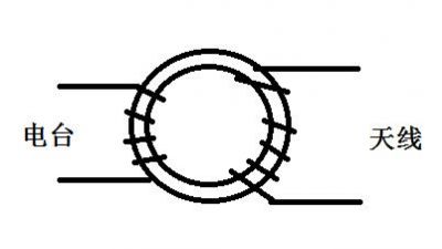

巴伦可不可以这样做(为什么)?

通常情况我们看到的都是双线或3线并绕的方式,初次极都是有电器连接的,那么如果使用隔离开单独绕制初级和次级是不是可以?如果可以那么原理上就可以绕制出任意阻抗比的巴伦,不知这样理解是否正确?

是不是磁耦合上百瓦的功率铁芯需要很重,体积很大呢。个人这样理解

这种结构对磁芯和绕制工艺的要求很高,不然磁芯损耗、漏感、分布电容等等都会严重性能。
我们一般用的巴伦是传输线变压器结构的,可以有效的避免上面的问题,缺点是阻抗比固定。
磁耦合变压器和巴伦对磁芯尺寸的要求是在一个数量级上的。

可以,楼主要用到水平半波天线上吗?这个阻抗有变换

楼主把传输线变压器和普通变压器搞混了吧
传输线变压器靠线间电容和电磁耦合共同传输能量,传输线和变压器两种原理都参与工作
绞合、并绕,能保证线间电容够大且分布一致、特性阻抗一致
高比率的隔离宽带变压器,即使两股线圈匝数比很大,交杂绕一起也能加大线间电容和耦合,减小损耗有利传输

可以,带宽较窄
