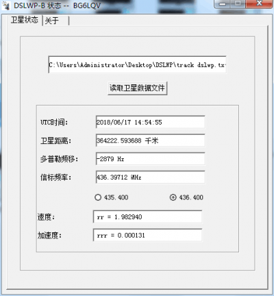

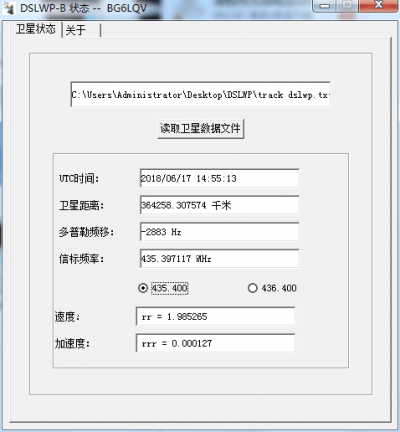

根据BG2BHC发布的DSLWP业余卫星追踪程序输出预测的DSLWP-B卫星轨道信息和多普勒信息。
在WIN7下编程实现实时显示卫星状态 控制业余电台频率接收卫星信标!软件已完成,等待下次龙江开机测试,验证软件可行性!
