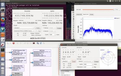

第四步,GPREDICT控制电台和旋转器
在软件里,打开界面点击启动频率控制和旋转器控制就可以,这个就自己琢磨把,很容易。当然名字选上面设置好的
R7000
F100
xuanzhuanqi

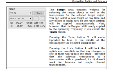

其中的Track是选中卫星,L是锁定线转(线性转发器)发射机和接收机的对应频率,接收机频率动就会带动发射机频率动,T是指,跳到线转的中心频率。这个软件优点就在于,如果手动调节接收机频率,也就是扫频时,就会带动发射机上行频率,同步实现扫频。
这个是手机铁塔基站发出的435.739MHZ  436..739MHZ  好像还有个437.739MHZ.数字脉冲经过30DB电视放大器和10单元八木收到的,使用的是RTL电视棒,采样ICOM R7000的中频瀑布,因为频率部分可以鼠标调整,我调到这个干扰频点看信号强度,因为没有完全对准铁塔,这个信号强度不算最强。
介绍结束,附件为gpredict 英文说明。DE BG9AGZ 73
