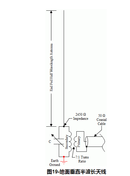

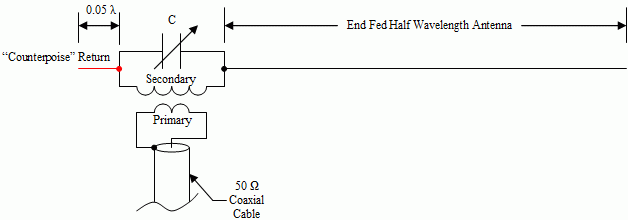

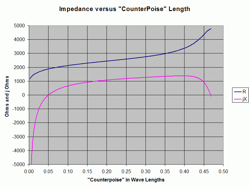

在AA5TB的网站上,有一遍专门介绍半波端馈天线的文章,建议平衡振子长度是0.05个波长。下图是不同长度平衡体对应的阻抗变化曲线。可见0.05波长时感抗为零,最接近谐振。
详情请参考原贴(仅供参考):
http://www.aa5tb.com/efha.html

国外资料说如果unun是互感形式就得需要一根0.05波长的counerpoise  ,或者接到大地。如果是抽头自感形式的,馈线外皮大于0.05波长就可以当作counterpoise
