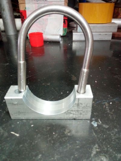

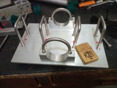

只看该作者 20楼 发表于: 2018-04-09

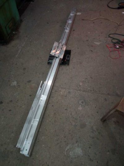

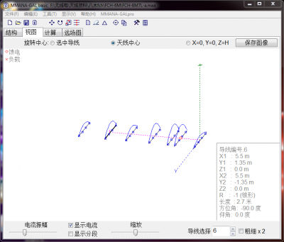

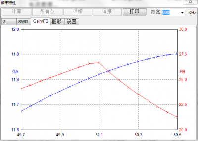

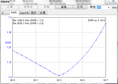

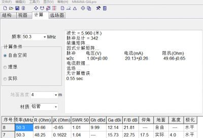

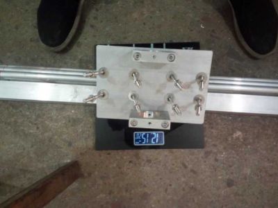

减轻后最红的重量。 也许安装总架板子用的有点薄。。特地管夹进行了调整,调整后可用一半的管夹+U型卡紧固
测试成功后,将是定型版本 。
[ 此帖被BG5FCH在2018-04-09 07:23重新编辑 ]

只看该作者 21楼 发表于: 2018-04-09
51.21 公斤。好重啊
不懂瞎顶
离线BG5FCH
2573
只看该作者 22楼 发表于: 2018-04-11
回 BD7IS 的帖子
BD7IS:51.21 公斤。好重啊[表情] [表情] [表情]  (2018-04-09 11:09)
这要倒立着看 。

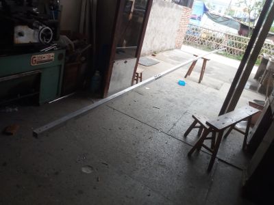

只看该作者 23楼 发表于: 2018-04-15

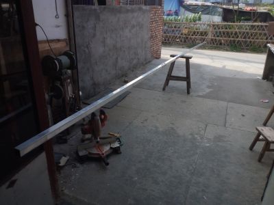

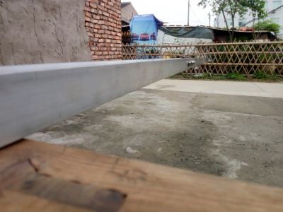

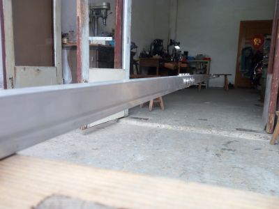

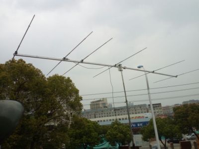

再接再厉 。9.25米主梁 。每节1.85米 接口缝隙最大约0.2mm左右,
下垂还凑合,对于有这个口径的材料已经是极限,
实际使用必须使用拉绳辅助。不然加上负载下垂会更加严重
[ 此帖被BG5FCH在2018-04-15 18:50重新编辑 ]

离线bg5hvp
114
只看该作者 24楼 发表于: 2018-04-15
要提拉紧致
